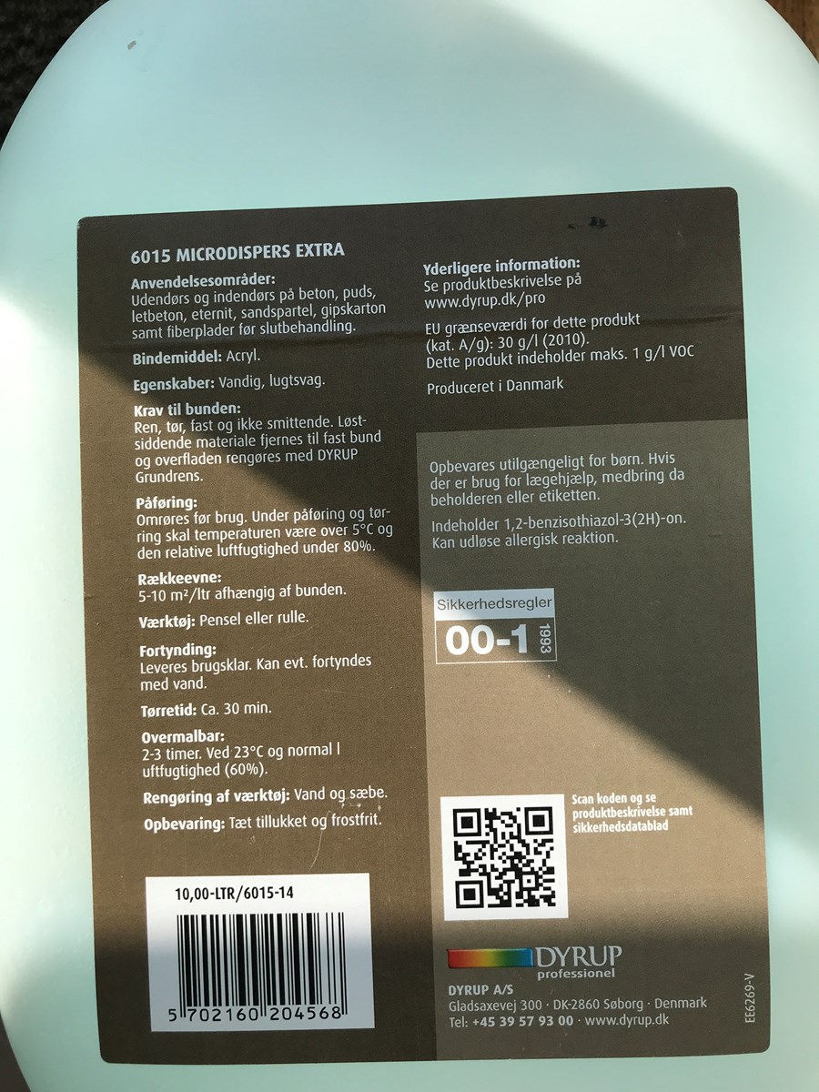

Jeg har spartlet mit gulv med fliseklæb og derefter  grundet med Dyrup Microdispers Extra.

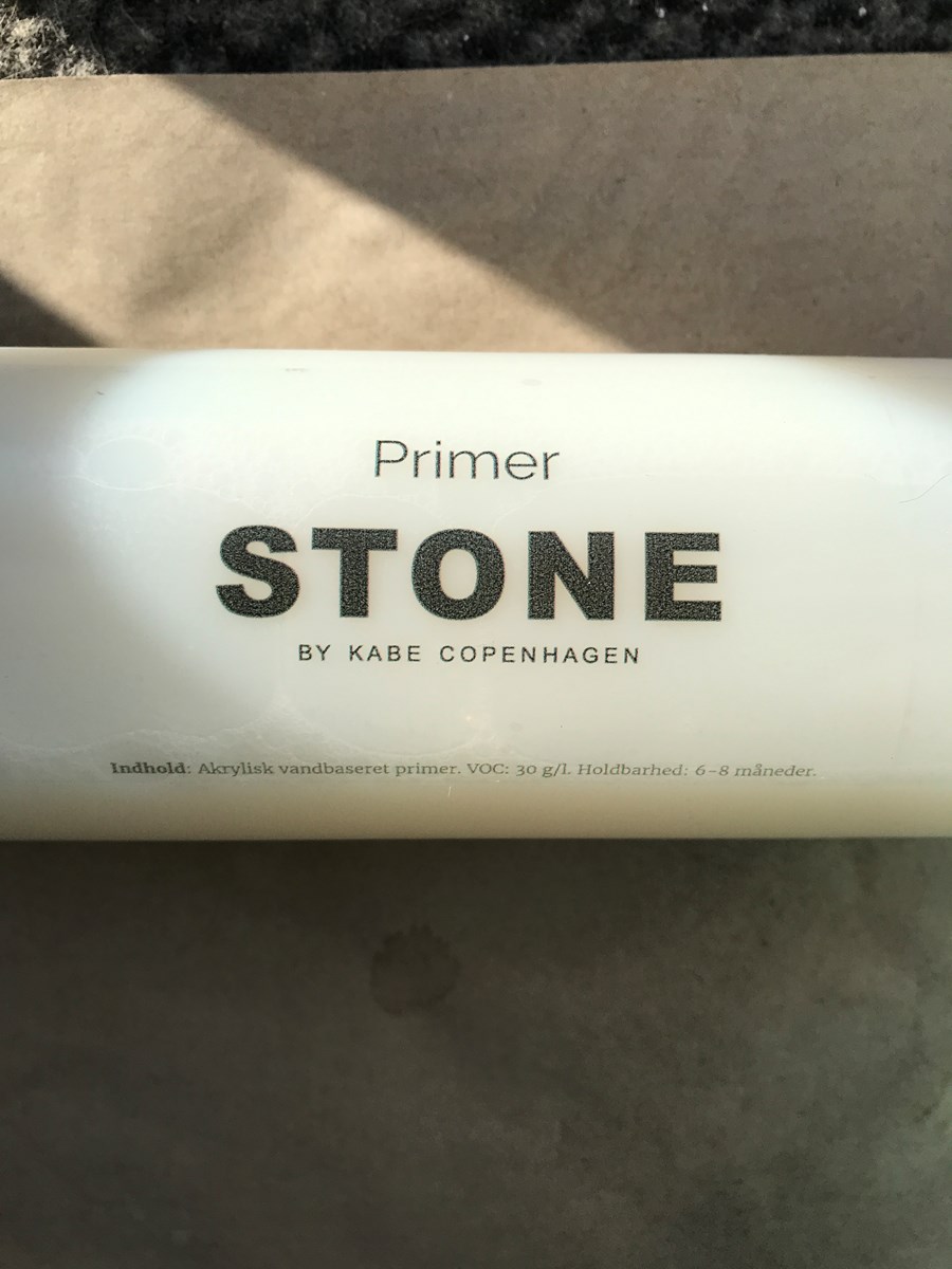

På gulvet skal jeg have spartlet med Kabe Stone. http://www.kabecopenhagen.com
De leverer en primer med, hvorpå beskrivelsen er “Akrylisk vandbaseret primer”.
Mit spørgsmål er så, om produktet fra Dyrup egentlig er det samme som primeren fra Kabe?
uden at være verdensmester kan jeg læse på det materiale du har vedlagt. På Dyrup står der at bindemiddel er acryl og kan evt. fortyndes med vand og på den anden  som du skriver akrylisk vandbaseret primer. Så langt er de stort set ens.
Men så står der på Dyrup at EU grænseværdi er 30 g/l voc Men at der i dette produkt er 1 g/l. medens der på den anden står voc 30 g/l.
Hvis der refereres til det aktive stof  får det mig til at tro at der er meget mere  i den sidste.
Super, jeg kunne selvfølgelig selv have taget brillerne på...   Jeg kan så konkludere at det nok ikke helt er det samme.
