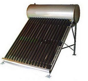

Der skal såmænd ikke så mange vacuumrør til. Datter og svigersøn købte sådan en prisbillig model her (til under 3.000 kr) på aktion for år tilbage, den lev. masser af 70 gr. varmt vand især fra april til september og dækker fint en husstand på 4 personer.

Jeg forstår ikke den model på billedet.. (som de i øvrigt har alle steder sydpå..) Hvorfor hulen er tanken ikke sort? (undskyld for at jeg stjæler lidt af tråden )

"Jeg forstår ikke den model på billedet.. (som de i øvrigt har alle steder sydpå..) Hvorfor hulen er tanken ikke sort?"
Tænker ikke det gør nogen forskel, idet tanken er godt isoleret.
