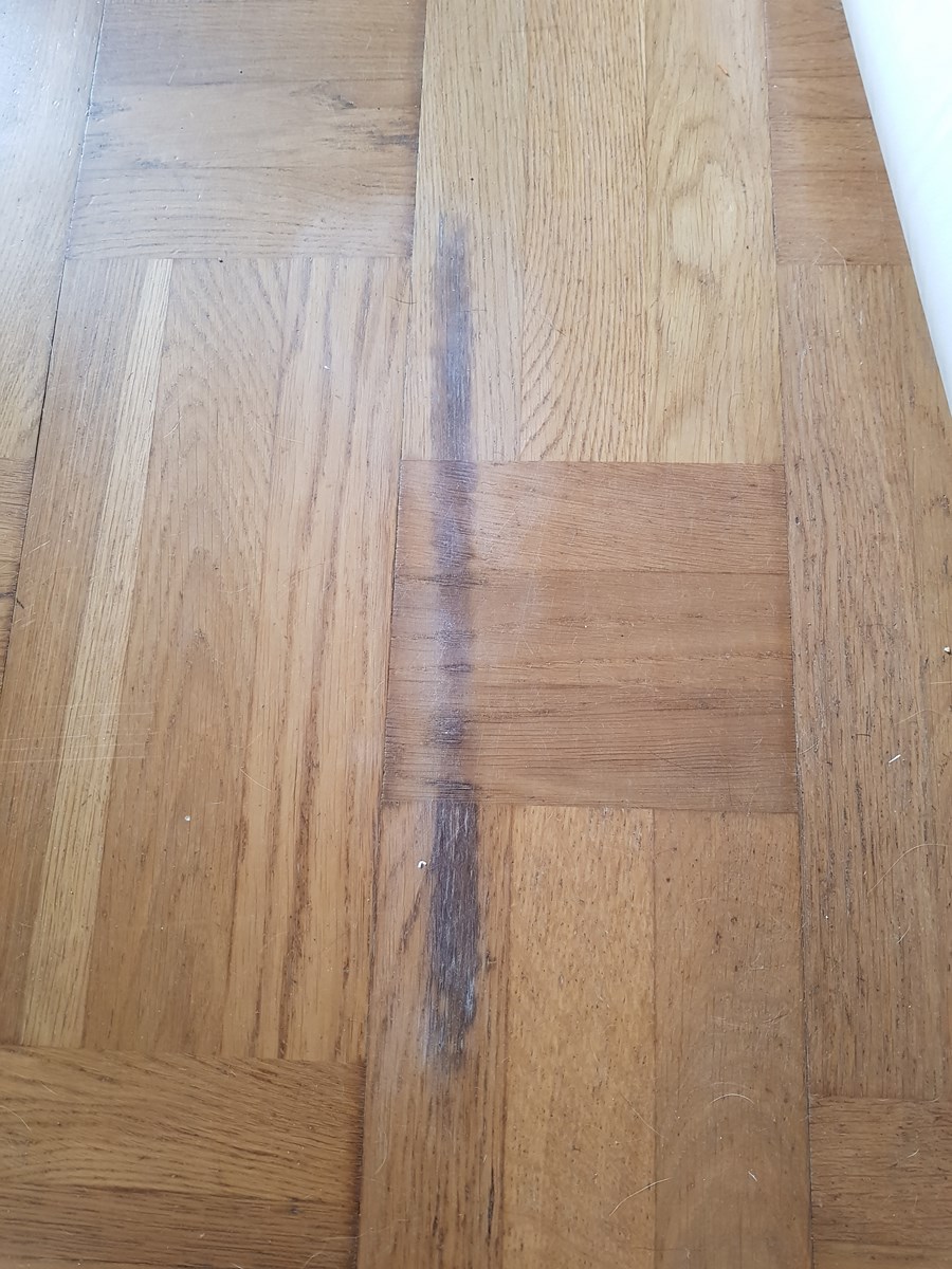

Jeg har opdaget en plet på trægulvet. Der har lagt en rulle vinyl gulv hen over så jeg havde ikke kunne se der var kommet en mærke. Tror det er hundtis 😔

Da man ikke ved hvad det er,kan det være lidt svært at give et råd,men forsøg,at fugte det med grundrens,og derefter suge op med køkkenrulle.

Det ligner egetræ. Det bliver sort ved kontakt med fugtigt jern. jeg ville prøve forsigtigt   et lille sted med oxalsyre, måske kan det blege pletten.

Oxalsyre, ja, køb en bøtte med granulat og opløs en teskefuld i vand. Blandingen pensles på det møre område. Lad det sidde til det er tørt og vask området med vand. Hvis pletten ikke er væk, så giv det en tur til.

Oxalsyre,  det vil jeg prøve havde godt set et indslag på Youtube om dette. Men ville ikke lige kaste mig ud i det hvis det skadede mere end det gavnede.

Når jeg skrev indlægget skyldes det at jeg med held har afprøvet det efter at vor hvor hvalp havde lavet lignende pletter på vor egetræsgulv
