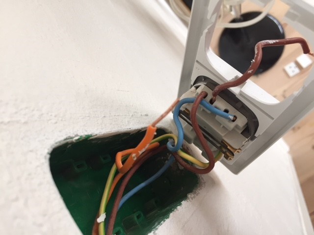

Der sad oprindeligt følgende touch-kontakt i kontakten - men den kunne jeg ikke tænde lampen med:
Derfor afmonterede jeg den, og købte en "almindelig" tænd-sluk-kontakt. Den har jeg forsøgt at montere, men stadig intet lys...:
Der er to ledninger i kontakten, en brun og en orange:
Der er strøm i den nederste kontakt, så det fungerer fint. Jeg har forsøgt at montere den brune og orange ledning i den nye kontakt men uden held.
Har jeg købt den rigtige kontakt - skulle jeg have købt en med en afbryder? Eller hvad er problemet?

Pizzabager, det er funktionsmæssigt ligegyldigt, hvordan de to ledninger bliver monteret i afbryderen. For mig ser det ud som den brune er brugt som mellemledning, derfor er mit svar, som det er. Det kan da godt være, at den orange er mellemledning.

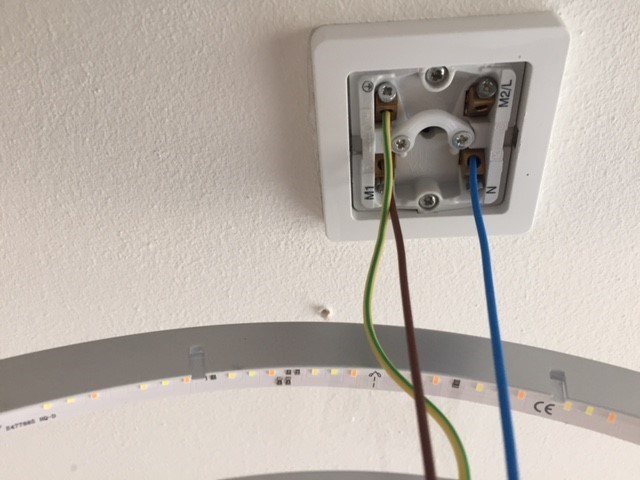

For at opklare sagen ville det være godt med et billede af tilslutningen i lampeudtaget.

Men du har ret i at den brune ledning fungerer som mellemledning. Se billede:
Jeg mistænker i øvrigt den brune "mellemledning" for ikke at sidde godt nok fast/langt nede i den nederste kontakt. Kan det have en betydning mon?
Hvordan skubber jeg i så fald den brune mellemledning ned på ordentlig plads - skal jeg bare bruge "vold"?
Nu har vi så fået et billede af afbryder og stikkontakt. Det viser at brun er fase og orange er mellemledning. Så lampen skal forbindes til blå og orange i lampeudtaget. Hvis det stadig ikke virker, vil vi gerne se et billede af lampeudtaget. Du bør også kontrollere om lampen overhovedet kan lyse ved at sætte den til en stikkontakt.

Er det i øvrigt ikke brun der er mellemledningen?
Jeg prøver at kigge i lampe udtaget igen.
Hvis du ikke kan trække den brune ledning (som i øvrigt kaldes en lus) ud af stikkontakten, sidder den fast nok, men du kan prøve om den kan skubbes længer ind i klemmen. der skal ikke bruges vold. En mellemledning er den ledning, der går fra afbryderen og til lampeudtaget, bare for at få termerne på plads.

 Jeg er næsten sikker på at det er orange, der er mellemledningen. Jeg kan jo ikke se dit lampested.
Jeg har lige skruet lampehovedet af. Der er en brun, blå og gul deroppe. Den blå er i N, den brune i M1 og gule i den uden mærke.
Sådan her ser der ud oppe i lampeudtaget:
