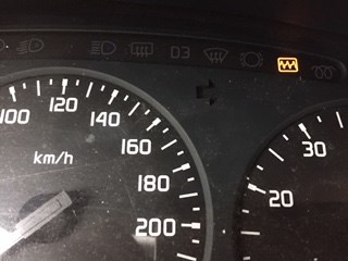

har en renault megane classic 1998 der ikke vil starte gul lampe blinker har gjort det før har været på flere værksteder de kan ikke finde fejlen

"Vil ikke starte" er et vidt begreb. Tørner den? Er det en diesel?
Symbolet ligner fejl på forvarmningen.
hej bent ja den tørner og det er ikke diesel og der vises ikke fejl på lednings nettet det er blevet målt ud
michael
Hvad betyder den gule lampe? Den må jo indikere en fejl af en art.
Ja, det er ikke en lampe jeg kender - må være en særlig Renault-opfindelse som ikke findes på andre biler.
Du er nok nødt til at hente en mekaniker der kan læse fejlkoderne ud.
Den gule lampe er den samme som på nyere biler (obd) "motorlampen" og betyder ganske enkelt at der er en fejl i motorstyringen, føler, kabel,stik startspærre m.m. fejlen udlæses med diagnose udstyr på et værksted der har det rigtige udstyr og nu kommer det sjove - Renault megane fra 98 har ikke standard obd kodning som man kender det fra biler efter 2001, den kræver kort sagt test udstyr ved et "autoriseret værksted" for at finde fejlen.
men et tip prøv at måle på toppunktsføleren og stikforbindelse- sidder bag på motoren lige over gearkassen - den kan godt drille lidt er set før og hvis den smutter tænder den omtalte lampe og skidtet kan ikke starte.

Du mener at den gule zigzag stribe svarer til det gule billede af en motor som man ellers kender? Godt at vide.
jep det er korrekt - havde selv et problem med en megane scenic fra samme årgang, lidt kompliceret at løse uden testudstyr havde to fejl tændspoler og topføler så kørte den igen. har set samme fejl på andre biler så den er oplagt som fejlsøgning.
forslag tjek gnist på tændrør
tjek benzinpumpe (summer svagt) lige når der kommer tænding på
tjek topføler.
