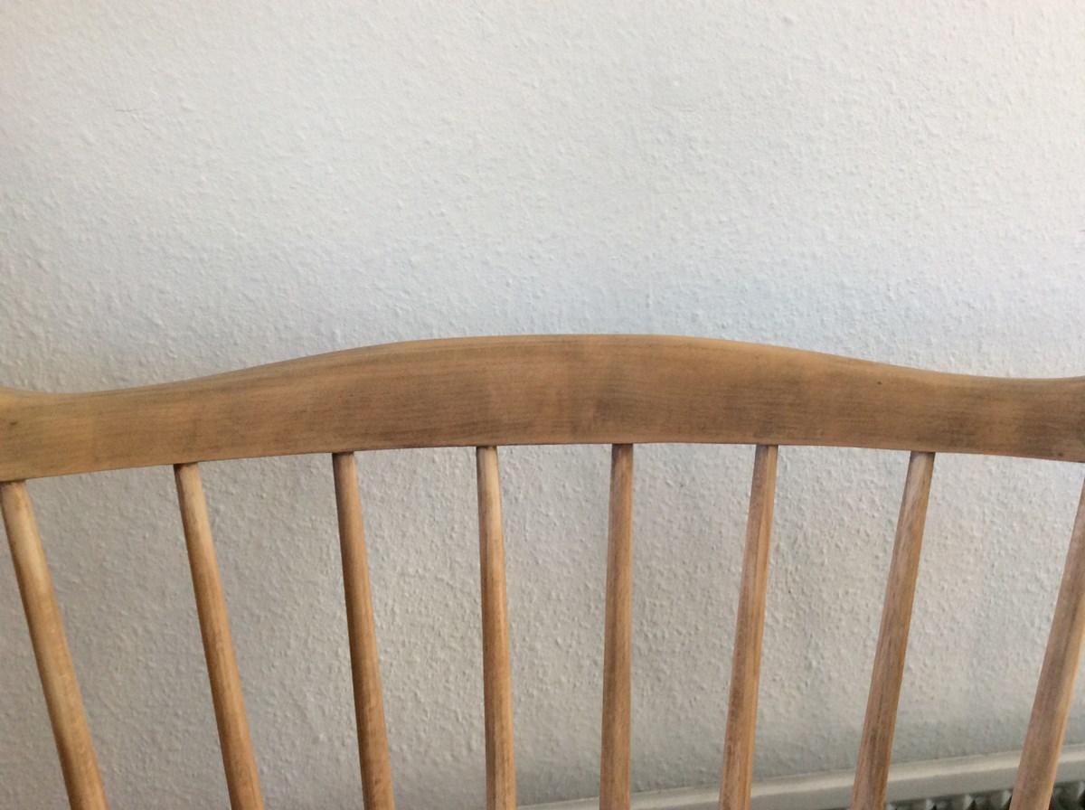

Kan bejdse dække skjolder på ubehandlet træ?
Jeg har slebet en lakeret stol helt ned, men desværre var der sorte mærker under lakken. Ville have behandlet med voks, men det dur jo så ikke :-( Kan brun bejdse mon dække - eller er der kun heldækkende maling som mulighed nu?
Jeg kunne forestille mig, at bejdse bare fremhæver farveforskellene.
Men skal der ikke bare slibes lidt mere ?
Så bliver stolen vist for tynd ;-)
Du kan let tjekke hvordan det vil se ud, med bejdse...
Kør en fugtig klud over stykket, så det bliver fugtigt, så er det tydeligt at se hvad der vil ske med dine "pletter" hvis du "hælder" noget ovenpå, om det er bejdse, olie eller lak
Jeg tror ligesom je_ns at du bare skal slibe noget mere, så du kommer i bund.
Og så i øvrigt: Velkommen til
Tak til jer begge - også for velkomst :-)
Jeg tror ikke det forsvinder. Ligner bøg, men er sikkert huttelihut træ, hvor pletterne er en del af strukturen. Du kan prøve at lude det væk.
