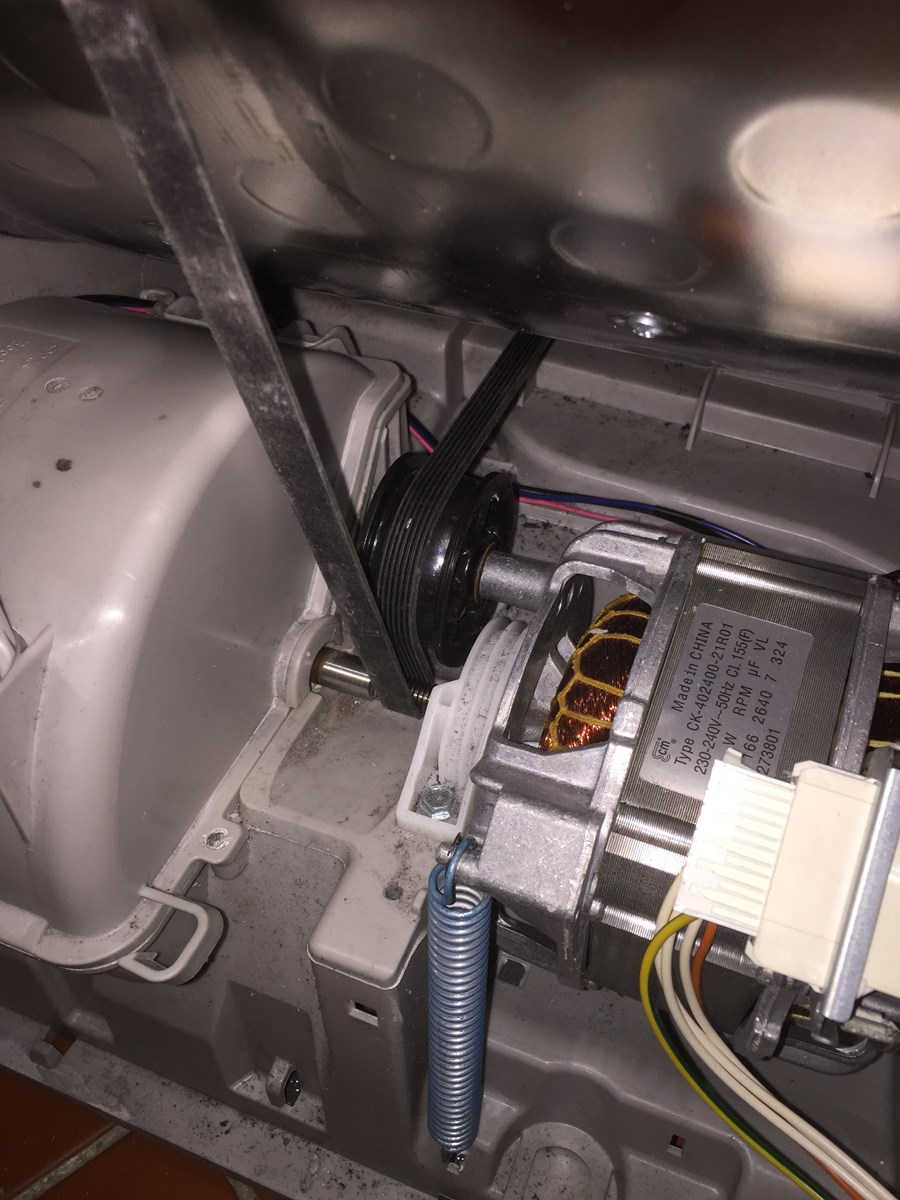

Jeg er i proces med at skifte rem på min AEG Lavamat tørretumbler, men ved ikke hvordan remmen sad inden.
Se billedet. Jeg kan på denne måde få remstrammeren til at "fungere", i modsætning til hvis jeg fører "venstre side" af remmen ned bag den sorte strammer inden motorakslen, hvor strammeren så bare vil "ligge død", men det jeg ikke forstår er:
Hvis remmen udvides bare en smule, og fjederen strammes så strammeren bevæger sig nedad i billedet, så vil remmen jo lynhurtigt komme til at gnide mod sig selv? Der er ca. 1 cm mellem remmens op- og nedadgående del som det er nu, denne afstand bliver vel kun mindre?
Hjælp.. Nogen tips? Har jeg samlet skidtet forkert?
Det ser rigtig ud. Du kan se en youtube video her. Det er ikke helt samme fabrikat men omkring 7  minutter fremme ser det nogenlunde ud som din
Tak for linket - det ser bestemt ud på samme måde. Jeg synes bare det er et underligt design at remmen skal være så tæt på at gnide mod sig selv..
Den sprænger højst sandsynligt før den når dertil. De fleste multirib remme er forstrukne
