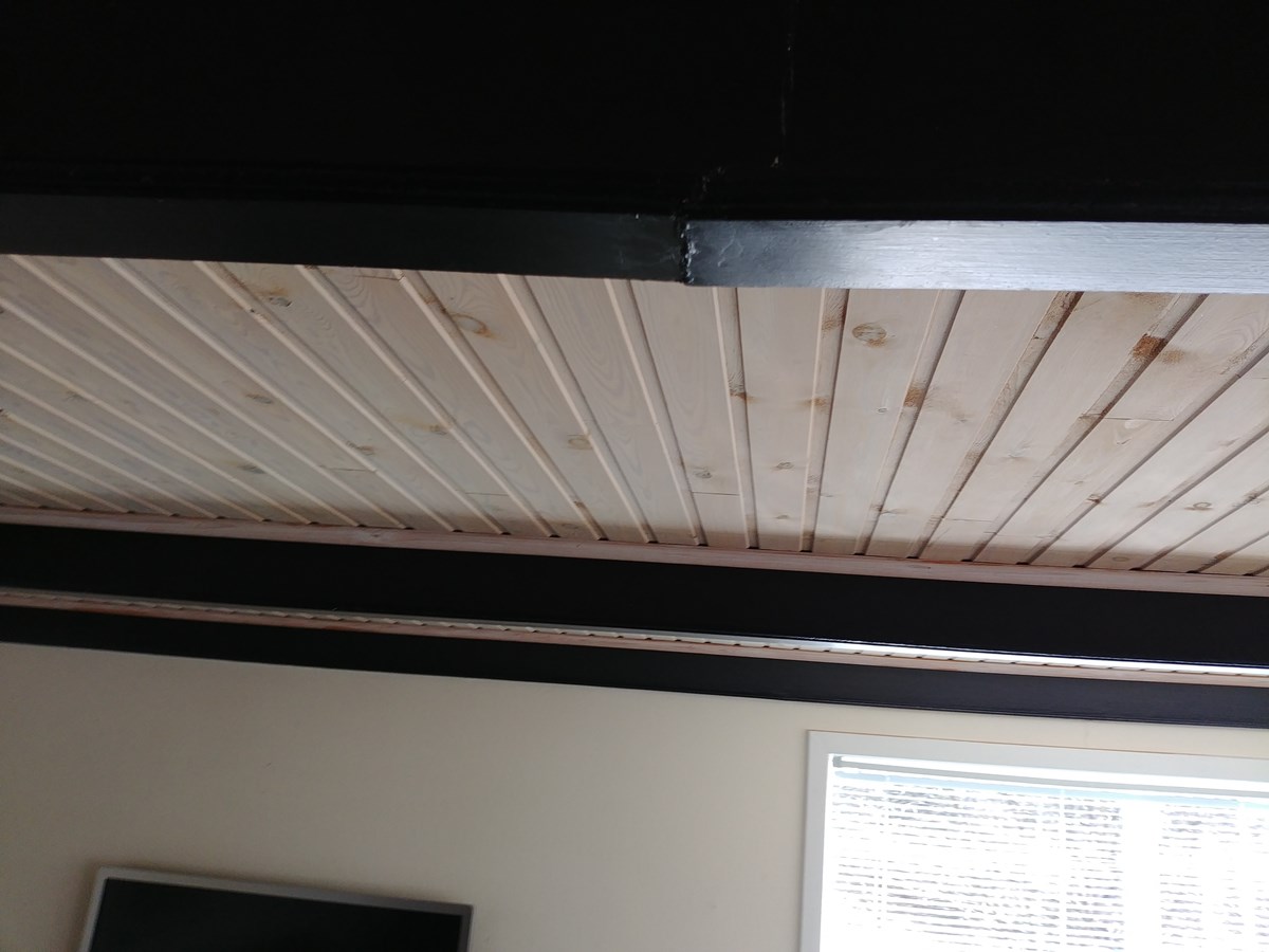

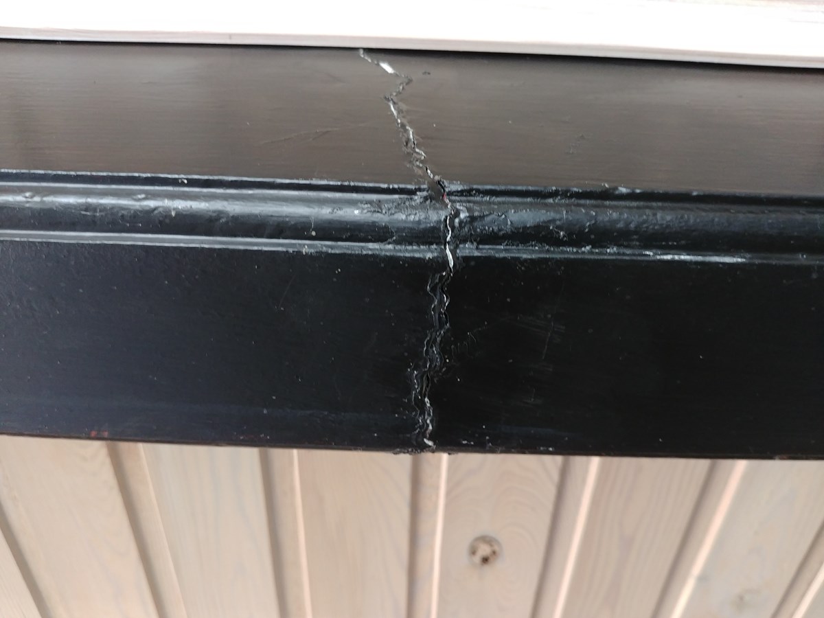

Jeg kigger sommerhus, og det som jeg har kig på, har denne "fejl". Jeg går ud fra at det er del af et spær. Nogen som ved hvor svært/dyrt det er at få lavet dette?

Du burde nok have et billede der viser lidt mere af huset.
Det ser ud som om det grå er et sternbræt, men ikke nemt at se præcis, hvad det indeholder, og hvorfor det tilsyneladende er knækket.
Ja ok, burde nok have beskrevet det lidt bedre. Det er indendørs i stuen.
Det kan så være nogle brædder der er sat op som en kasse. Altså det man kalder snydespær. Så har man fået samlinger lige over hinanden der ikke kan holde.
En bjælke i det bærende tror jeg ikke ville nøjes med at lave sådan en revne hvis det er der det går galt. Og loftet som sådan ser jo ikke ud til at hænge.
Så jeg tror kun det er et skønheds problem.
