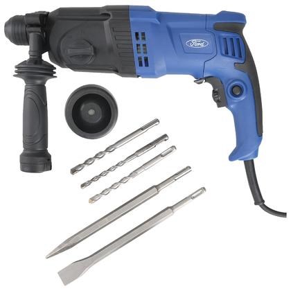

Denne her kunne være et bud.
https://www.harald-nyborg.dk/p5701/ford-bore-mejselhammer

jeg ville bruge de 100 kr mere på den som je_ns anbefaler den har en slagkraft på 2,4 joule mens boschen "kun" har slagkraft på  på 1,7 joule, desuden får du både bord og mejsler med til modellen fra haral-nyborg :-)
