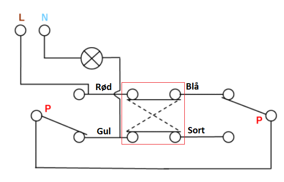

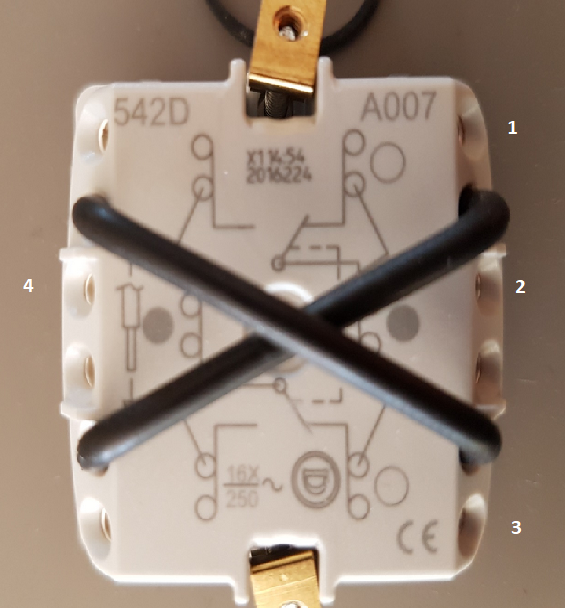

Jeg er ved at sætte lys op med to korrespondance- og en krydsningsafbryder, men er kommet lidt i tvivl om hvordan ledningerne skal forbindes i krydsningsafbrydere. Nedenfor ses hvordan ledningerne er forbundet og næste billede er krydsningafbryderen. Spørgsmålet er  nu - hvilket ledninger skal sidde hvor? Jeg har navngivet ledningerne med farver og afbryderen med tal for, at det er nemt for jer at hjælpe mig i  tekst.

det er ikke så svært ,1-blå         3-sort          2-gul         4-rød
du kan bytte blå og sort uden problemer  og ligesådan   gul og rød, så der er flere muligheder
