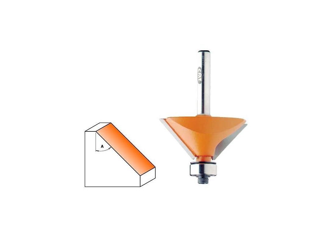

Jeg vil derfor høre om nogen af jer her på forum kan oplyse mig om hvilke overfræserjern
jeg skal anvende. Kom også meget gerne med gode råd til samling/limning af hjørnerne, og andre fif og tricks.

Så hvidt jeg husker er en Montana reol lavet med 45 graderes "snit" der efterfølgende er afrundet. Så du skal bruge et jern til de 45 grader, og derefter kan du runde kanterne med et stykke sandpapir på en klods der er skåret et V snit i 45 grader, på rundsaven.
   Samlingerne af hjørner laves ved at skære pladerne i smig, og derefter kan de samles enten med fisk eller dyvler.

Jeg havde nu forestillet mig, at man kan købe et overfræserjern der kan klare jobbet uden kanterne skal slibes med sandpapir.
Findes der sådan et jern?

Man skal stort set altid gå kanter efter, så de små uregelmæssigheder fjernes.
De kan da købes - speciallavede.. men du skal altid pudse efter... som @ev elmand skriver..

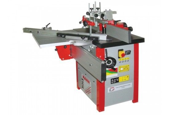

Hvis du vil lave en reol som Montana uden at skulle efterbehandle pladerne kræver det lidt mere end en håndholdt fræser.
Det kræver mindst en stationær fræser som kan tage store jern (mere end 6-8 mm spindel) .
Denne lille sag kan du erhverve dig for små 13000,-
og du kan se hvad jernene til sådan en maskine koster her
Dertil skal du så bruge en sprøjtemalerkabine, et varmeskab ala det man bruger til autolakering... men så bliver resultatet også flot
