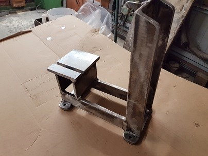

Har længe gået og pudslet med tanken om at lave en båndpudser, med et fast plan.

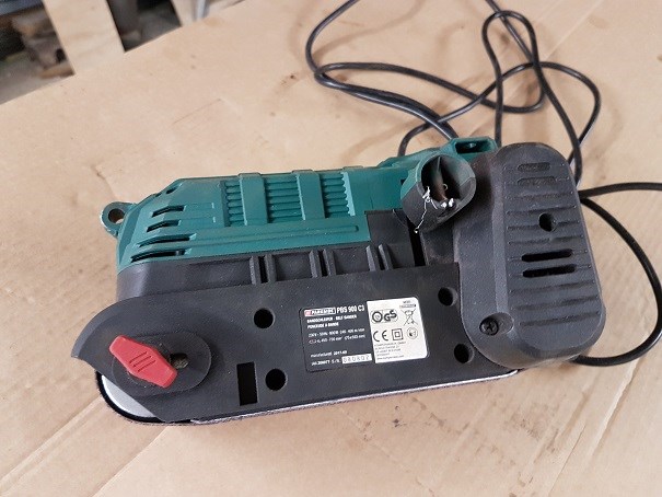

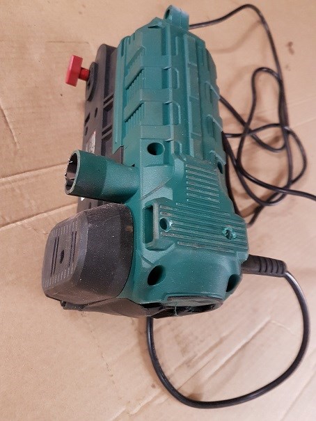

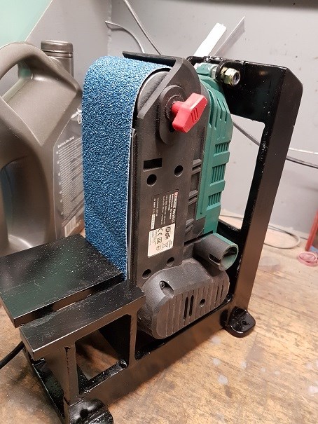

"faldt" så over en 900W håndbåndpudser i Lidl til 250 kr, var det vist.

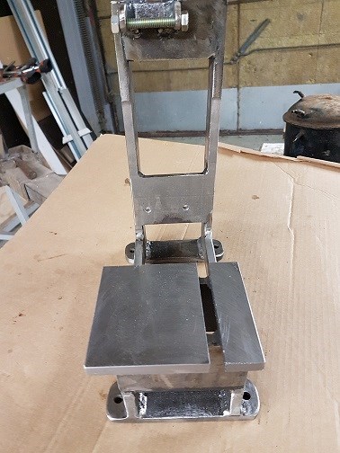

Savede håndtaget af, og lavede et stativ i fladjern.

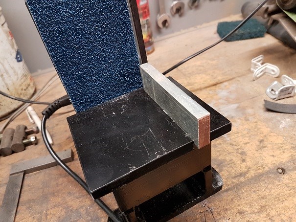

Har købt nogle Norton slibebånd, så den sliber fint i jern.
Den fylder ikke ret meget, og er nem at flytte rundt.
Den larmer lidt..
Så ud fra devisen om at holde det simpelt, blev det løsningen.

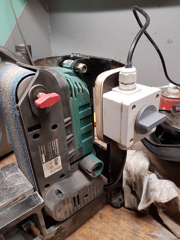

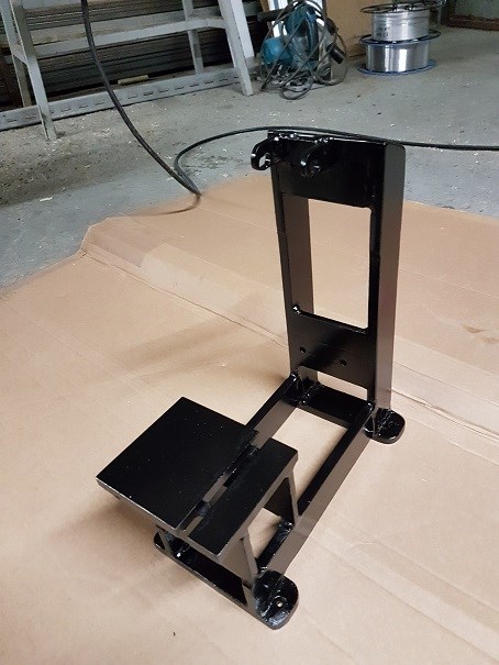

Fint lille projekt. Det ser ud til at der er grublet i nogle timer for at få et så gennemtænkt projekt. Lidt synd med beslaget til din afbryder - det ødelægger lidt.
Ja det stikker jo lidt ud, det skulle jo nok have haft en gang sort maling også.
Jo heller ikke lige den mest fixe afbryder, men topolet, og i en uforlignelig kvalitet.
Satte afbryderen på i dag, så ikke lavet sammen med det andet, så var det nok blevet til en påsvejst jernplade, men pyt nu er den jo ikke til pynt.

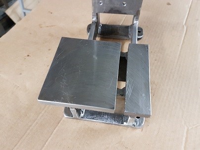

Jeg lavede en model i træ først af stativet, og lavede alle tilpasninger, så det kunne lykkes første gang med modellen i stål.
Den ser rigtig fin ud, så klap dig selv på skulderen
Skal jeg komme med en anke, så skulle det være at landet skulle kunne vinkles, så du kan slibe i forskellige smig. Men hvis det ikke er noget du regner med at få brug for, så er der selvfølgelig ingen grund til at gøre det mere bøvlet for sig selv
Tak for roserne..
Jeg havde med i overvejelserne at lave et vinkelbart plan, men regner ikke med at få brug for det, så jeg valgte den nemme, men stabile, løsning med et fast plan.
Men indtil videre har jeg ikke haft behovet for at "vinkle" Men kunne jo svejse en kile op, og fræse den eks. i 45gr, så den kunne monteres på planet, til at lave rejfninger eks. Der er rigelig med frihøjde, på båndet til det er muligt.
Jeg har jo det fræsede styrespor, så de kunne jo blive rimelig godt.

Den er for øvrigt også rigtig fin, til at slibe mindre træemner på.
