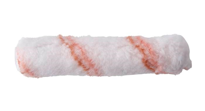

Je_ns - hvilken type rulle bruger du ?
LeneSR skrev den 27-03-2018 09:09:26
Bruger denne her type, og man kan sagtens påføre et tyndt lag, bare man ikke sovser rullen ind i maling.
https://www.jemogfix.dk/lamlon-valse-15-cm-fra-stiwex/6131/9014658/
Har lige haft en snak med den lokale maler som tilfældigvis også selv har båd og valget må blive en malepude. Vi bruger 2-komponent maling og derfor går de fleste ruller i opløsning efter kort tids brug.
