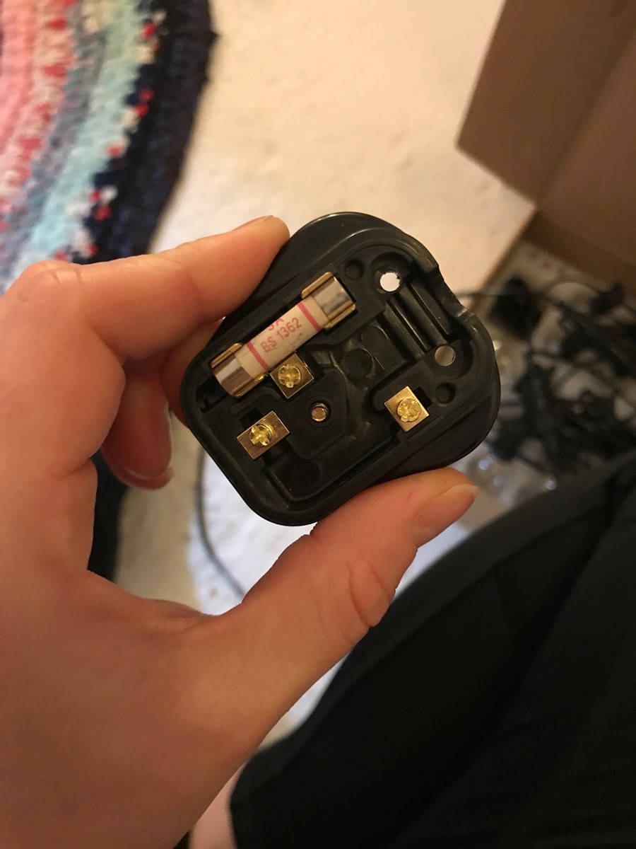

Hej alle, måske kan I hjælpe mig med en løsning på mit lyskæde-problem:)

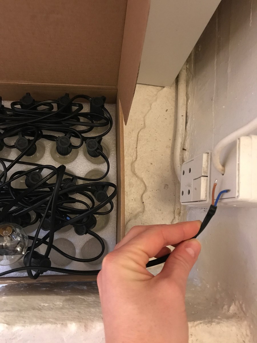

Jeg har købt en udendørs lyskæde med internationalt stik, som jeg gerne vil installere indendørs i et eludtag, som reagerer på sensor. Da jeg tog stikket af, så jeg, at der var en sikring installeret, hvilket gør mig utryg ift at bruge ledningen direkte i el udtaget. Nogen som kender til dette, og om der evt. er en workaround ift at sikre, at det hele ikke implodere for øjnene af mig? :) Har sendt to billeder med af udtag og åbnet stik. MVH Christine
Klip stikket af og monter ledningen i dit lampeudtag. Det stik med en sikring i er noget englænderne bruger og er specielt for UK. Du skal bare sikre dig at spændingen er til 230V.

I England er det ret normalt at indbygge sikringer i stikproppen. jeg ved ikke hvorfor, for de har stort set samme gruppeafbrydere som vi danskere, i hvert fald hvad angår ampere/sikrings størrelser.
Jeg ville ikke være nervøs for at mangle den sikring, så længe du har tjekket at din lyskæde rent faktisk kan bruge vores 230V 50Hz

I England UK laver man en anden form for el installation end vi gør her i DK , fra hovedafbryderen kører man ud med et kabel som bliver ført rundt i en ring og som ender tilbage i hovedafbryderen igen , så er 1.5 m2 blevet til 3 m2 og man kan derfor have 20 A sik i  hovedafbryderen , men det er for meget for 0,75 m2 tilledninger til småbrugsgenstande , derfor sætter man en sikring i stikproppen , sådan har jeg lært det , men det kan være der er andre herinde der kan korrekte mig , hvis det er helt forkert.

Jeg forsøgte, og det virkede perfekt! Nu har jeg en fin lyskæde på sensor Tak for heads up 👏🏻
