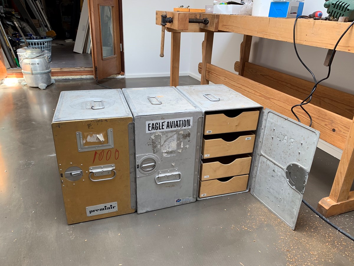

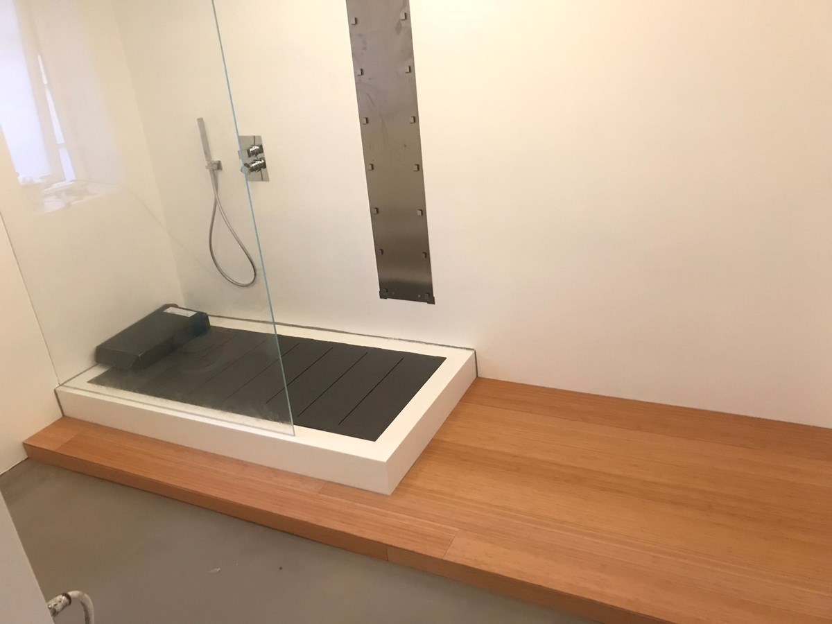

Jeg endte med at støbe overfladen med Skalflex Gulvspartel Fiber. De angiver at den finerforstærkede udgave netop kan anvendes til design gulve.
Efterfølgende forsegling med TASKI Jontec Technique Free og så en gang Taski Polish.
står stadig flot.

Er i sommerhuset, så du må lige nøjes med de billeder jeg kunne finde på telefonen. Der er billeder fra  badeværelset og fra mit værksted. Jeg kan tage nogle bedre når jeg kommer hjem igen?
