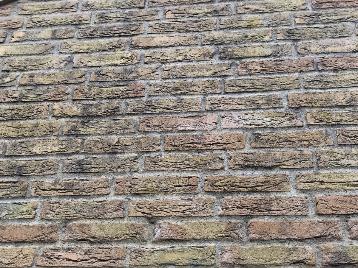

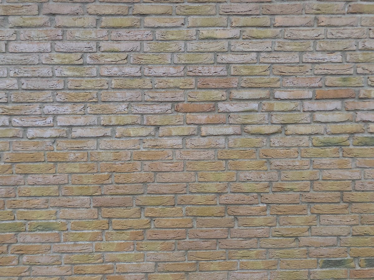

Henover vinteren er murstenene over vores garage blevet markant mørkere, og ser nærmest beskidte ud sammenlignet de øvrige sten (se billeder).
Jeg har overvejet at højtryksrense, men er bange for at ødelægge stenene. Hvad ville I gøre?
Du må ikke højtryksrense det. Det har sådan en murstensvæg bestemt ikke god af.
Du skal nok finde ud af hvad misfarvningen skyldes. Det kunne godt ligne noge skimmel af en slags. Sod kunne også være en mulighed, hvis der er en skorsten i nærheden, hvor røgen kan slå ned på muren.
Er det en nordvendt mur?

Tak for svar. Muren er vendt med vest. Der er en del alger i området, men det er kun over garagen, der er et problem.
Jeg har overvejet sæbe og en stiv kost - er det helt skævt? Findes der evt. nogle professionelle, der kan fjerne det?
prøv med ganske alm husrens a la det her

Fint nok du vil gøre rent. Men var det ik bedre at finde årsagen bag, så du undgå det fremadrettet

Tak for svar. Jeg prøver husrens.
@Christian, jo - det lyder som en god ide. Hvordan gør jeg bedst det?
