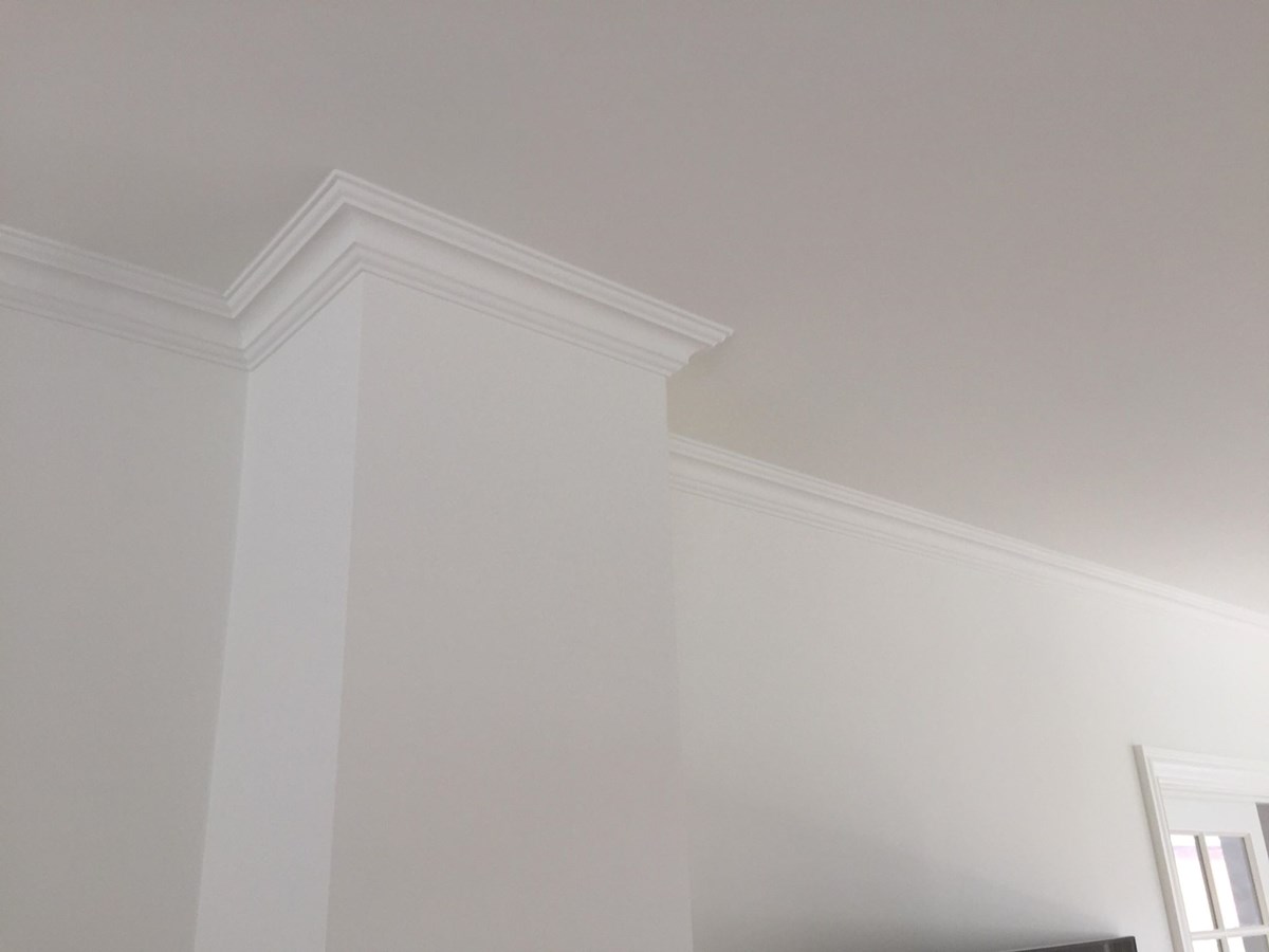

Hej igen
Jeg tænkte at i kunne være interesseret i at se det flotte resultat.
Jeg synes i hvert fald selv at resultatet er blevet godt
Listen jeg har brugt hedder E-15.
