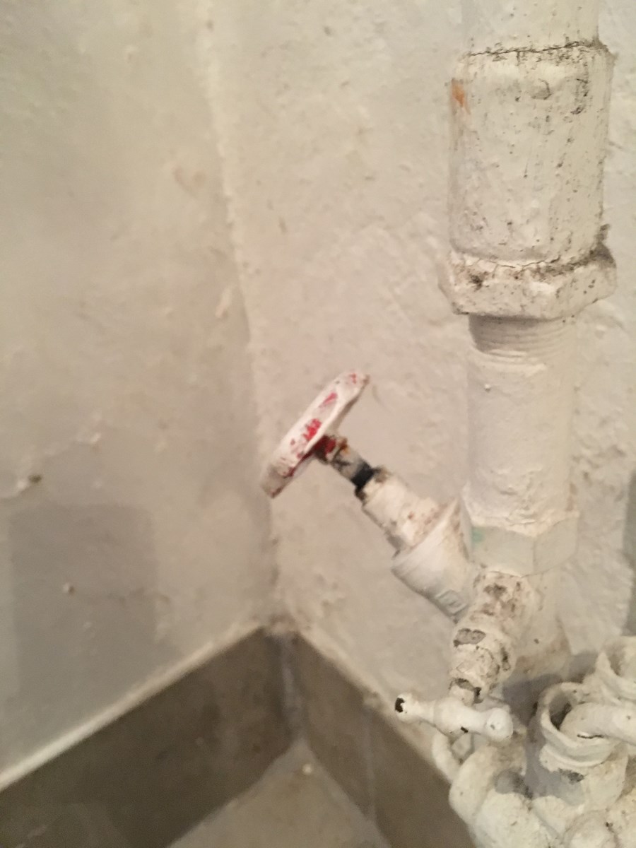

Hovedhane - lukke for vandet
Jeg skal lukke for vandet på hovedstophanen. Men når jeg skruer den i bund sker der ikke noget. Der er også en lille ventil på hanen, skal jeg gøre noget ved den? Skal den fx skrues ud før jeg kan skrue den anden helt ind?
Håber nogen kan hjælpe!
Vh Vandmanden
Den lille ventil på siden er for at kunne tappe vandet af anlægget den har ingen betydning for lukning.  Da stophanen ikke bruges særlig ofte kan der nemt sætte sig skidt i ventilen. Du kan prøve at have en hane løbende samtidig med at du skruer stophanen ud og ind, så kan du se om det ikke hjælper på vandtrykket.
Du skriver ikke om årsagen, men har du fået den næsten lukket og skal lave en lille reparation, kan du åbne 2-3 andre vandhaner samtidig, så får du et meget lavt tryk og kan måske ordne din lille opgave hvis du har tingene klart. Er det en  balofix der skal på hjælper det også at skrue den på medens den er åben, så der ikke opbygges tryk. Men det betinger jo at du næsten har fået lukket og at du tåler lidt vand hvor du skal arbejde.
Har du ikke en vandmåler siddende, evt. i en målerbrønd ved skel. Der skal sidde en afspærringsventil på begge sider af måleren, så der kan du lukke for vandet.
Vandmåleren sidder lige efter - så ventilen sidder før vandmåleren. Den gamle ejer har sagt, at det var den - men han havde brugt den sidst for 10 år siden. Ved ikke, om jeg kan finde noget efter, der lukker?
Jeg skal skifte vandhaner og bruserarmatur, og spærreventilen på vandhanen virker ikke, så derfor skal der lukkes centralt.
Mvh Frederik
Hvis ikke mine råd i første indlæg løser problemet for dig, så må du til vandforsyningen, og få dem til at lukke ude ved vejen. Der bør der være en hovedstophane som de har værktøj til at lukke af. I den forbindelse vil jeg anbefale at du får skiftet den indvendige så det virker i fremtiden.
Tak for hjælpen. Jeg forsøger at få den i gang som foreslået først.
