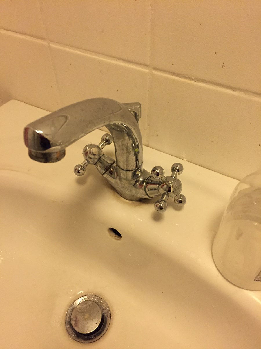

Hej.
Jeg har en håndvask i kælderen hvor det varme vand stopper med at løbe når trykket på hanen skrues over et vist punkt. Der lyder et klonk fra den varme hane hvorefter vandet stopper med at løbe. Hvis jeg først tænder den kolde hane og efterfølgende den varme og derefter lukker for den kolde igen løber det varme vand normalt uden at stoppe igen. Problemet er altså kun når jeg bruger den varme hane. Problemet er kommet med tiden. Sidste sommer virkede det fint. Håber en eller anden herinde har et bud på en løsning. På forhånd tak.

Prøv at skille den varme hane ad og se om der noget f.eks. pakningen, der er løs.
Sådan ser blandingsbatteriet ud.
Det er da et flot gammelt armatur. Vil gætte på at det er en gummipakning der er defekt. Du slipper vist ikke for at skille det ad.
Ok. Tak for svarene. Jeg må prøve at skille det ad. Eller få et nyt armatur.
