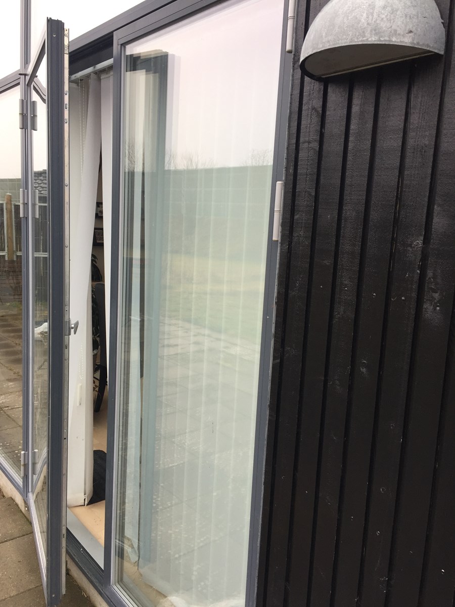

Vi har en terrassedør med en stanglås.
Idag blev døren forsøgt lukket med håndtaget, hvor håndtaget gik mere rundt en det plejer og døren blev IKKE låst. Jeg tror det der er sket, er at døren ikke er blevet lukket til ordentligt, så låsene kunne gå ordentligt i hullerne, dvs. der har været modstand, og så har vores gæst bare forsøgt at lukke med sine kræfter, hvilket så har medført at vi nu ikke kan låse døren, og hvor håndtaget er drejet for meget rundt. Hvad kan vi gøre? Grebet kan vi ikke få tilbage til normalt position, og "låsene" kan gå lidt ud, men ikke nok, og vi kan heller ikke få låsene ind igen ved at dreje på håndtaget. Nogen forslag til hvad vi kan gøre?

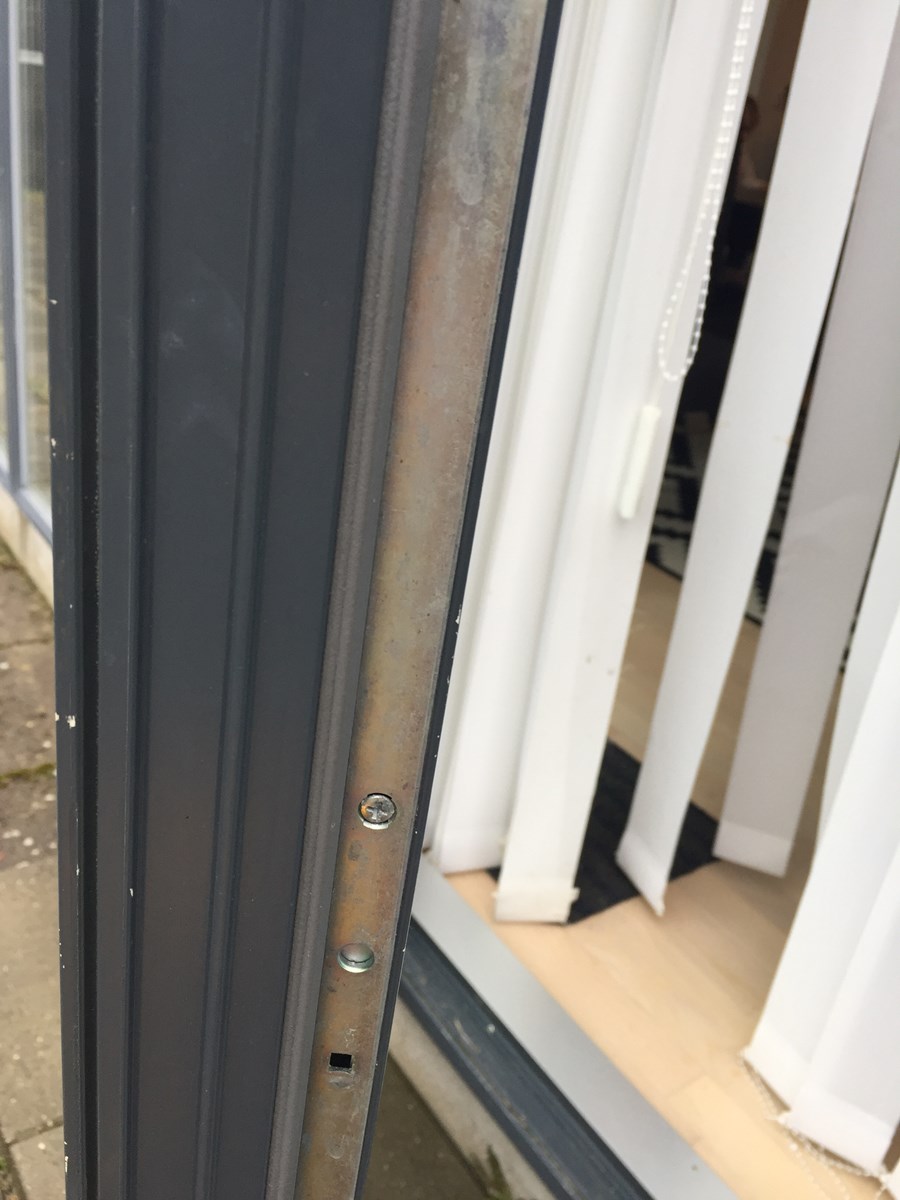

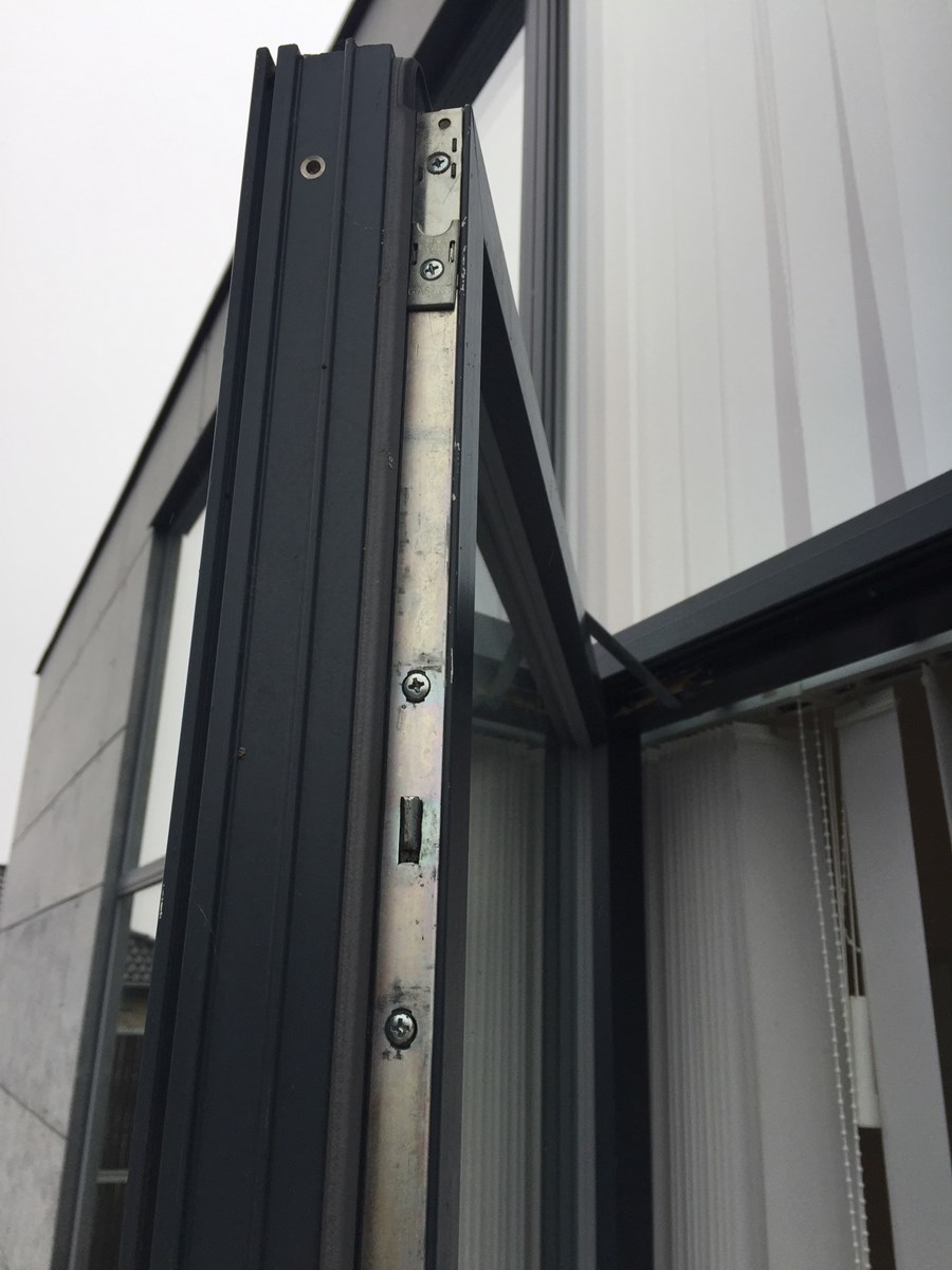

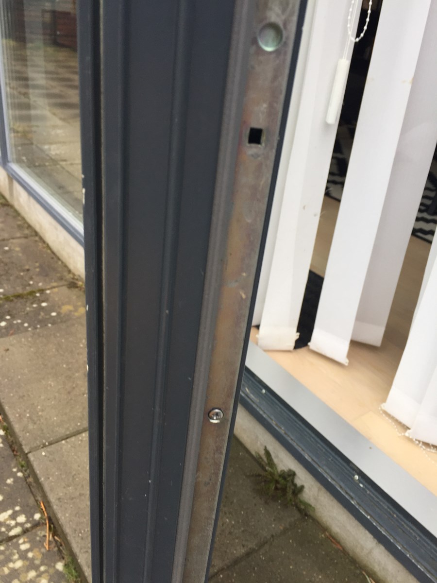

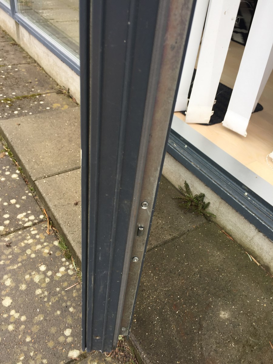

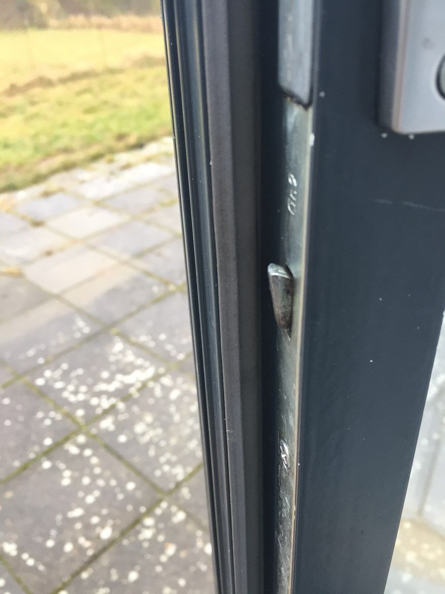

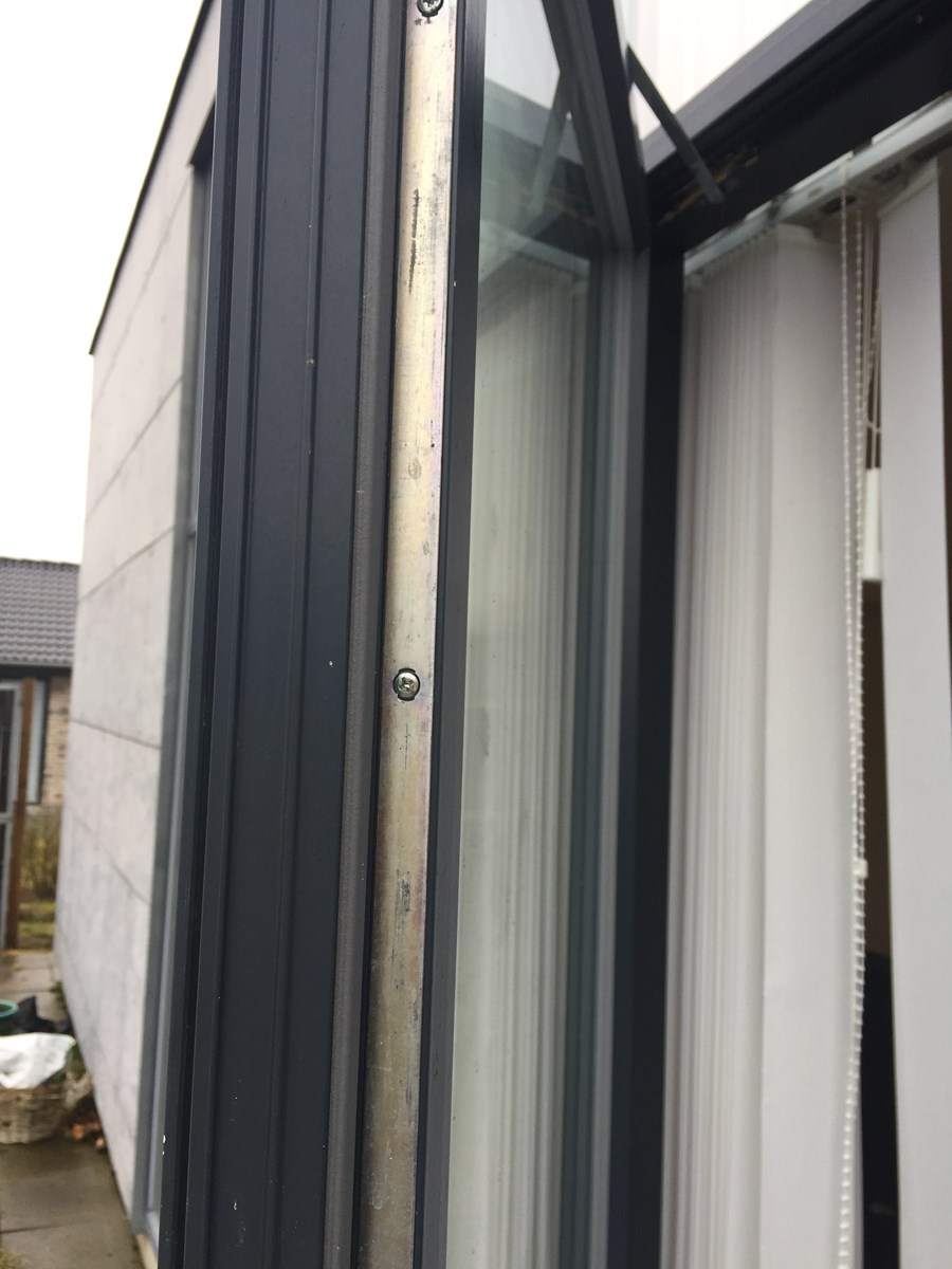

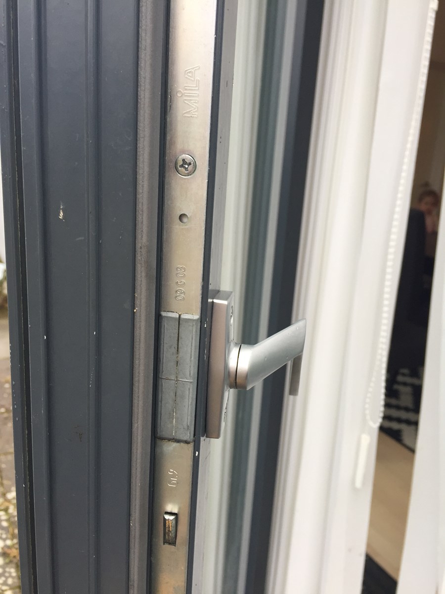

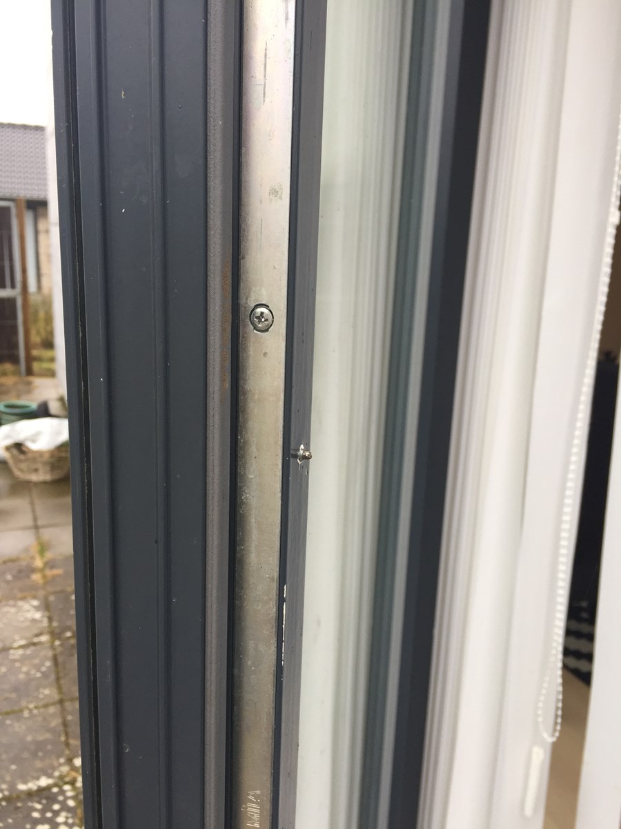

Har taget et par billeder af "låsen". Er det hele skinnen man skifter, hvor alt så er i en ny del? eller hvordan?
Jeg kan se at skinnen/stanglåsen er mærket med Mila gr.9 09 g 03, men ved en søgning på google kan jeg ikke finde noget der hedder dette. Nogen der har kendskab til hvad jeg kan skifte med? og hvor jeg kan få i delen/delene til det?

Husk at en stanglås skal passes, det gælder både i døre og vinduer. Bevægelige dele skal have lidt olie en gang imellem. Der er normalt små huller der er beregnet til at sprøjte olie ind igennem fra spraydåse. (Brug den lille slange)
Jeg har set på milas hjemmeside, er dog i tvivl om de sælger til private. Sælger Carl-ras mila produkter? Kan en stanglås blot afmonteres ved at afmontere alle skruer på stangen?
Ja, du skal blot afmontere håndgrebet og træskruerne i stanglåsen.

Hvordan måles et kolvefremspring? Det er det sidste mål jeg mangler før jeg ved hvilket produktnr. jeg skal udskifte med.
Det må være det antal mm som kovlen, rager ud af beslaget, i låst stilling.
