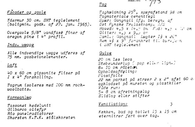

Jeg har vedhæftet billede som beskriver opbygning af min nuværende gulvkonstruktion. Jeg vil gerne have fjernet gulve/strøer, da det fjedrer og knirker. Herefter skal der isoleres og lægges gulvvarme.
Hvad vil være den korrekte fremgangsmåde/opbygning?
Jeg har allerede renoveret hele huset, lige på nær badeværelserne.
Planen er at fjerne gulv i stue, entré, fordelingsgang og badeværelser ifm. renovering af disse. Jeg vil ind mod værelserne blot klargøre med slange til gulvvarme, dette da gulvene i værelser er OK.
Jeg  vil gerne undgå at grave ud, men har også læst mig frem til at gulvvarme er voldsomt dyrt hvis der ikke er isoleret nok.
Ud fra tegningerne er der 200 mm leca, det er vel rimeligt godt eller hvordan?

Jeg ved egentlig ikke hvor godt leca isolere, dem i mit hus var meget små leca kugler kværnet op med cement og tænker isoleringsværdien ikke var ret høj.
Jeg har aldrig været fan af halve løsninger, men der er jo en del arbejde i at grave op og efter isolere har selv gjort det på 200m2. Men resultatet er det hele værd.

- Lovmæssigt skal der ikke 300 mm isolering.
Det kommer helt an på rentabilitet og fugtmæssigt forhold.
Hvis hele terrændækket blev fjernes skal den lovmæssigt opfylde en U-værdi på 0,10.
0,10 ved gulvarme og betondæk = 350 mm polystyren S60 eller 300 mm polystyren S80.
Hvis betondækket ligger direkte på jord er det rentabel og gulvet skal overholde overstående isolerings mængde.

 Jeg ville gøre som overstående.
Lige meget hvad vil jeg anvende 50 mm kuldebrosisolering mod sokkel.
