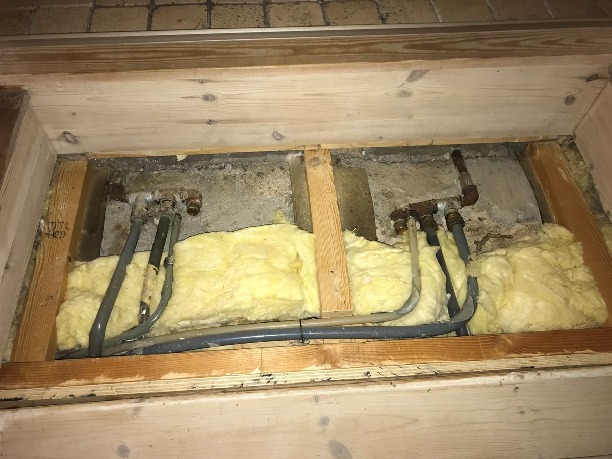

Jeg har fået afmonteret trappen og som I ser på billedet er der en fordeler-manifold (sig til hvis jeg opfinder mine egne ord her) på både fremløb og retur. Det ser så også ud til at der er en uudnyttet kreds som guderne må vide hvor går hen. Desværre der er meget lidt plads til at montere en shunt hvis jeg vælger den løsning. Hvor små kan sådan nogle krabater være?

Ups, jeg glemte billedet:-)

Hvordan du lige kan få det syet sammen hos dig er lidt svært at gennemskue på afstand. Men en mulighed ar vel at forlænge de kredse ud til fyrrummet og så få startet op med den rigtige shunt.
Når nu fordelingsgang er brudt op, er det jo ikke svært at komme hen TIL køkkenet. Så ville jeg pille 3-4 køkken underskabe ud, og trække 3+3 isolerede rør ind igennem køkkensokkel og til din lille trappe. De 3 retur i en isolering og de 3 frem i anden.
 Når du har 3 rør er det vel sovev. - stue - og køkken/alrum
