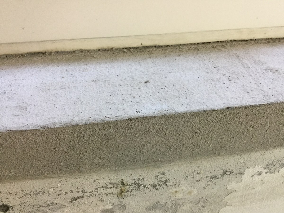

Hvordan laves en ru betonvindueskarm glat og pæn?
Jeg fået støbt nye betonvindueskarme i min kælder. Det nye look er meget rustikt og jeg vil gerne have hvide, vandfaste og glatte overflader. Hvad skal jeg spartle med? Overvejer at male med epoxy.
Mvh.,
Chr
Du kan spartle med alle typer  vægspartel, sandspartel f.eks. Men der skal efterfælgende slibes og spartles igen hvis det skal være helt glat.
 Men muren nedenunder skal vel først renses for kalk / maling hvis epoxy skal gå helt ned.
