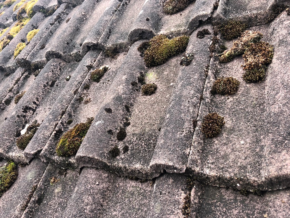

Hvilken tagsten har jeg på taget
Er der nogen der kan hjælpe med at identificere hvilken tagsten jeg har? Ved kun det er cementtagsten :-)
Kigger på at udskifte taghætten og det betyder lidt for prisen på hætten hvilket tag man har.
Vh Anders

Man kan se op under ved kanten at det er en fals tagsten. Men har du kigget godt efter inde under tagstene. Nogen gange er der et stempel fra den fabrik de kommer fra.
Det hedder “braas frankfurter“.

Prøv at se under tagstenene for en sikkerheds skyld.
Det ligner dog 100% den type tag som vi netop har fået fjernet.

Nu fik jeg forresten tjekket hvilke sten det var, og det var Braas Frankfurter Pfanne.
