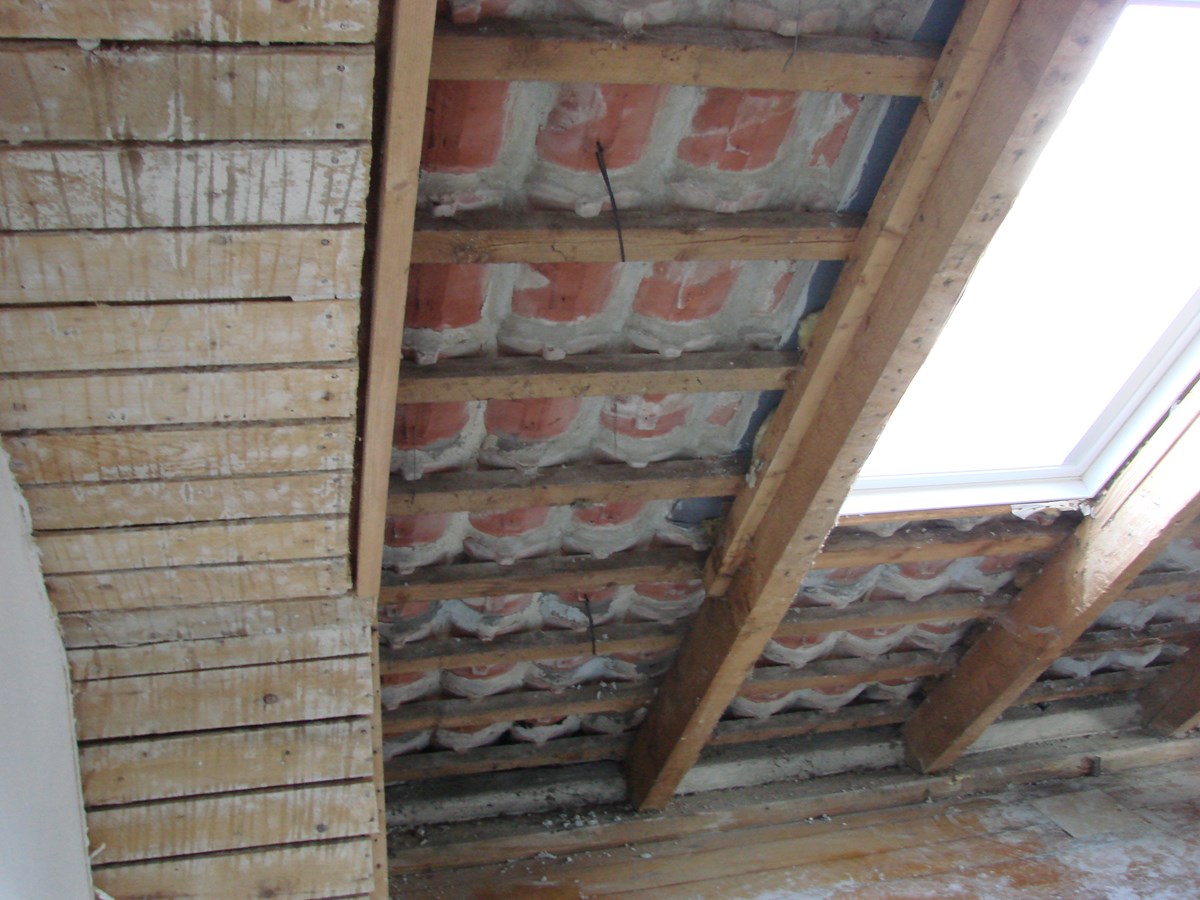

Understrygning: Min murer gav mig et trik. Du laver en "maling" af fliseklæber (altså meget tynd) som du "maler" tagstenene med der hvor mørtlen skal klistre fast, inden du begynder understrygningen. For du vil hurtigt opdage at 80 % af mørtelen ender på gulvet, og med fliseklæberen bliver det lidt lettere at lave arbejdet, selvom der stadig er en stor spildprocent.

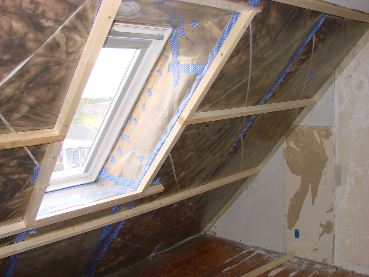

Jeg gik all in og isolerede med 400mm og derefter dampspærre og så 50mm inden gipsen.
De første lægter til isolering...    Dampspærre på plads, og lægter til 50mm isolering....

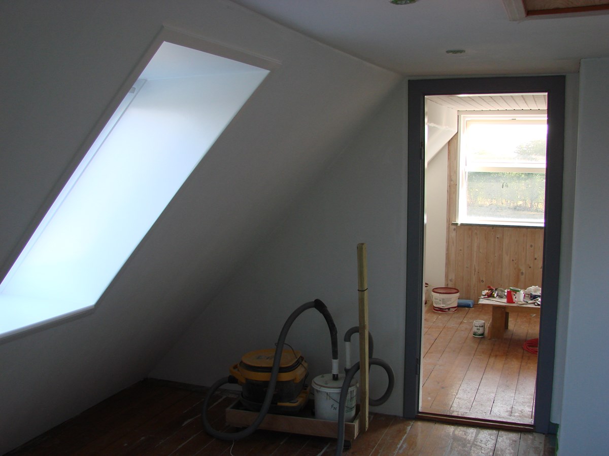

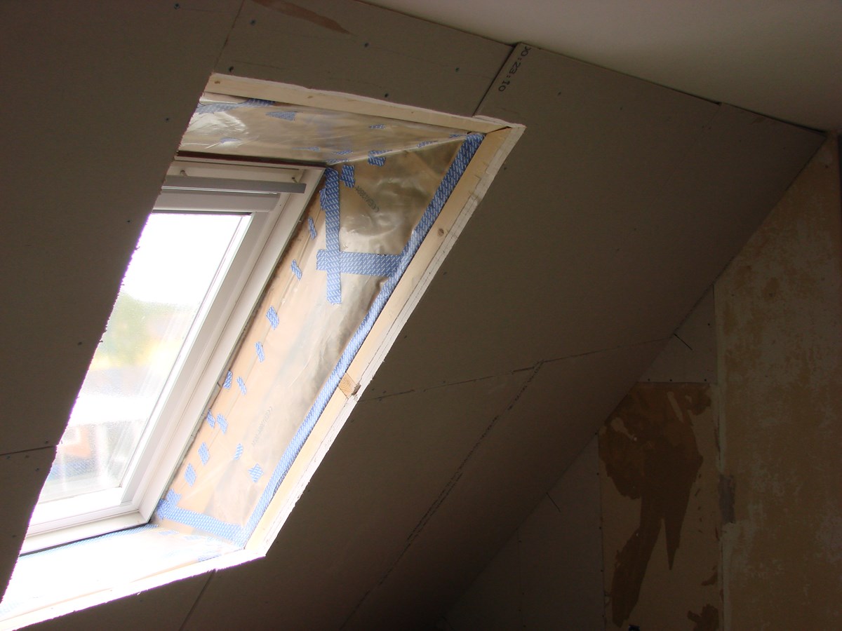

Gipsen på...
Næsten i mål...
PinkHenrik - har du brugt cementbaseret mørtel?
Da jeg reparerede understrygningerne med hydraulisk kalkmørtel, havde jeg ikke problemer med vedhæftningen. Når der blandes rigtigt, så er mørtelen meget smidig, og mørtelen kan hænge ved fugeskeen selvom skeen står lodret. Inden fugning skal dine tagsten være fugtige - evt. påføres vand.
Man holder et pudsebræt i den ene hånd, hen under hvor man kommer med mureskeen. Så det der falde ned er klar til næste skefuld. Der bruges en skelske ( en meget lille udgave af en spandeske)
 Nej jeg brugte kalkmørtel, efter råd fra min murer... men det handler nok om at jeg er elektriker og ikke murer, så mine evner med en murerske er nærmest ikke eksisterende.
Men øvelse gør mester
De vandrette fuger var nemme nok at få "mudderet" til at hænge på, men de lodrette voldte mig større besvær, fordi det er bøvet at stå med en murerske på hovedet, oppe over mit eget hoved... specielt de lodrette fuger, hvor spærrene var i vejen, for mine store hænder og skeens håndtag.
Jeg brugte alle slags skeer, både den store brede, skelskeen, og den helt tynde fuge ske, samt fingrene, når de andre ikke virkede...
Det sidste redskab kan jeg nikke genkendende til!
Efter at have udført avanceret akrobatik med diverse skeer i timevis, blot for at konstatere, at 90 pct af mørtelen landede i isoleringen, mobiliserede jeg den indre lille dreng og gik igang med at lege i sandkassen: tog en håndfuld mørtel og smurte det på de passende steder (havde en handske på) og glittede efter med en skelske. Det gik overraskende hurtigt med et minimalt spild. Der er intet, der kan erstatte klør 5.

Og så for lige at slutte fugen af - overstryge med en fugtig pensel. Så lukkes fugen pænt af.
