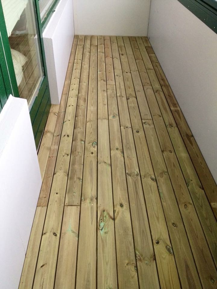

Er der nogen herinde som har lavet eller kan hjælpe med råd til at lave en forhøjet Terasse på en lukket altan med epoxy gulv?
Problematikken er at de stole som skal stå på altanen er meget lave, så man kommer til at kigge ind i en væg hvilket ikke er den mest spændene udsigt
Derfor tænkte vi at vi ville lave en forhøjet træ terasse, så man kan se ud.

Billede er lånt så i kan se hvordan det kan se ud:
først skal du sikre dig, at døren kan åbnes, hvis der lægges træ. du skal regne med minimum 50 mm ekstra højde. Derefter måler du længde og bredde. En smal terrasse, vil jeg anbefale brædder på 100 mm bredde, de er høvlet ned til 95 mm. Ca 22 mm høje. Som underlag trykimprægnerede lister 25 mm høje. De lægges på tværs af brædderne med 400 mm mellemrum. NU skal det hele klodses op, så gulvet kommer til at ligge i vatter. Her kan anbefales "Knudsen-kiler" i plast. Du får en hel kassefuld for 2-300 kr. Brug rustfri skruer og en afstand på 5 mm mellem brædderne.

Det kan der, for billedet er fra en altan som matcher vores i størrelsen. Der er masser af plads i højden.
Fra epoxy gulv op til hvor vi vil have gulvet skal være er der 9,5 cm. Fra epoxy gulvet op til hvor døren svinger ud er der 15 cm.
Altanens fulde længde er over 7,50 meter. Bredden er 1,18 meter.
Hvis du vælger at bruge 95 mm x 22 i højden så skal der på tværs af altanen lægges nogle lægter for hver ca. 60 cm. De skal så kiles op eller skæres lidt ned afhængig hvor du har faldet på gulvet. Hvis højden skal være på 95 mm trækkes 22 fra og overkant lægter skal være på 73 mm (Der hvor du måler dine 9,5 cm) Start med de 2 yderste, læg noget tungt på dem og træk en snor imelle dem, som de andre lægte så skal kiles/saves op imod.   Du bør ikke skrue noget ned i epoxy gulvet, bare de skrues sammen med dine brædder så ligger det godt når det fylder hele terrassen.
