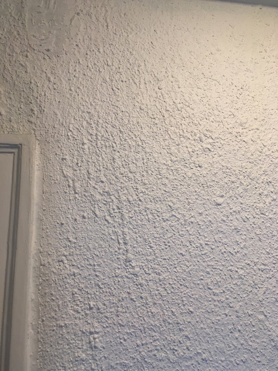

Jeg har i min bolig en gang, hvor der lavet noget struktur på væggen - det ligner noget der er sprøjtet på. Se billedet.
Nogen der har et bud på hvordan jeg nemt fjerner det så jeg kan få lavet glatte vægge?
Det er jo svært at sige noget om, når man ikke ved hvad det er.
Hvis det sidder godt fast, skal væggene vel bare spartles med letspartel - eventuel efter at de højeste toppe er slebet ned.
