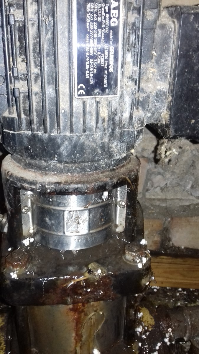

vandet kommer ud foroven under motor, pumpen kører og lyder som den plejer

Må vi ikke få et billede af selve pumpen og sammenkoblingen mellem motor og pumpe? Billedet viser kun motoren.
Jeg tror ikke du skal have fat i noget. Bare gør som jeg skriver. Men hvis du tydelig kan se at vandet kommer ud af en revne i pumpehuset er det noget andet.

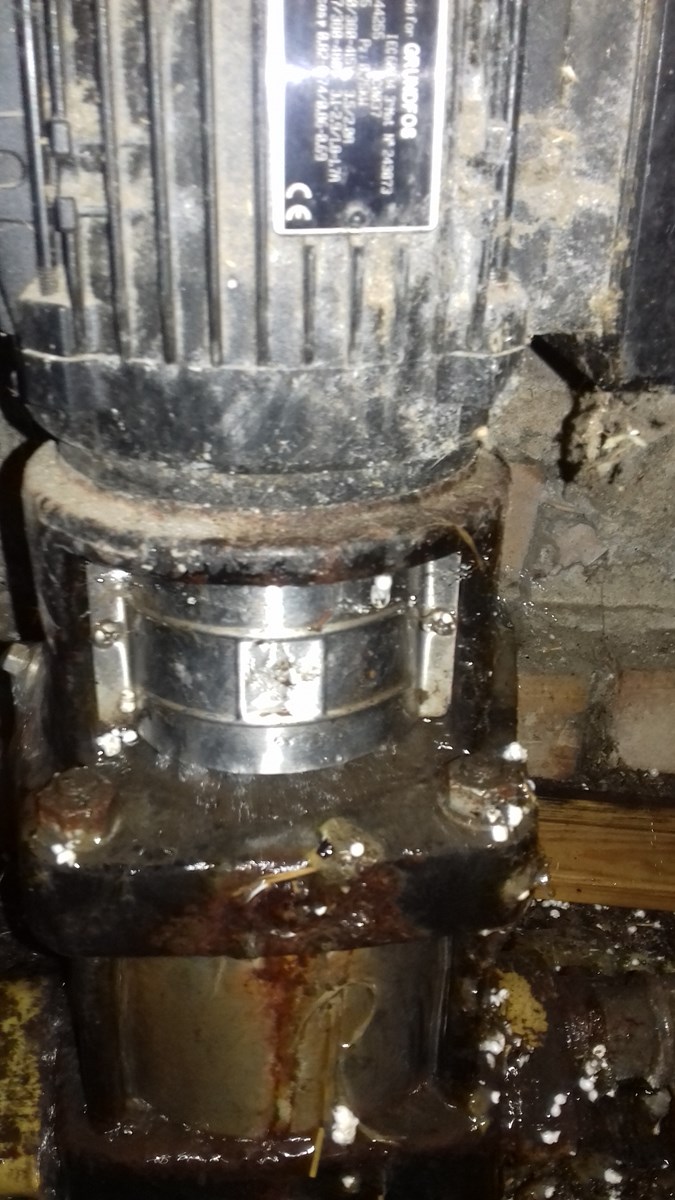

Vandet kommer ud af to huller, det ene sidder over udluftningsskruen, som ses til venstre, midt i det nederste billede samt lige overfor.

Hvad er det for huller vandet kommer ud af - er det nogle der er boret, eller er det støbejernstoppen der er revnet?
Akselkoblingen - som El-mand beskriver, sidder bag den lille rustfri skærm. Hvis du fjerner de 2 skruer, kan du fjerne skærmen.
Lyder lid5 som en akseltætning der er utæt
