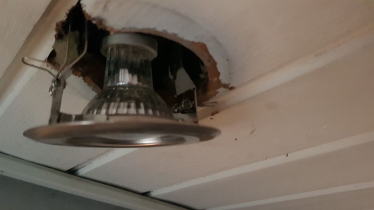

Nogen der ved hvordan jeg skifter sådan en pære her? Skal jeg bare hive til for at få den helt ud?
Det er som om der er modstand når jeg hiver så jeg vil ikke bare hive til hvis det ødelægger noget :)
Det ligner en GU10 sokkel. Den skal trykkes ganske få mm ind og så drejes mod uret, ca en kvart omgang, og så er den til at hive ud.
Du er ved at tage hele lampen ned det er ikke nødvendigt. I kanten af pæren nedefra sidder der en ring af tråd. Den kan tages af og pæren falder neden ud med fatning. Så kan du trykke og dreje den fri.
Skal lampen helt ned skal de 2 fjedre der giver modstand klemmes hårdt ind imod midten. Pas på fingre det virker lidt som en musefælde.
