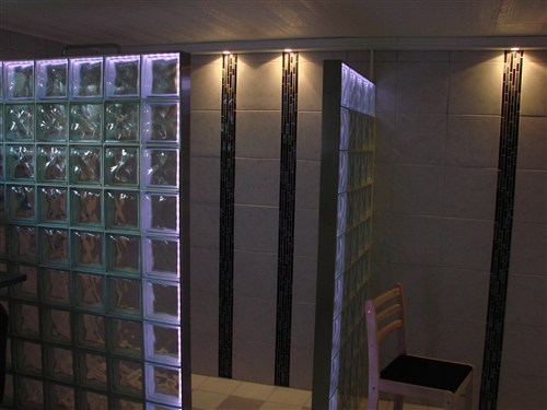

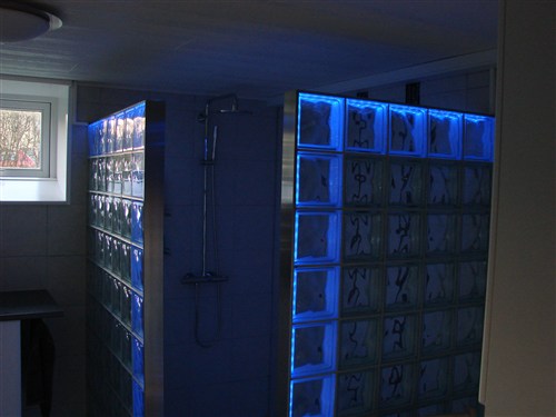

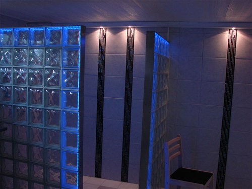

Som billederne viser er jeg lige blevet færdig med min "lille" brusekabine på næsten 3 M2. Det er en sand fornøjelse at bade i et ordenligt rum. Jeg fik med meget besvær lagt LED bånd ind i glas væggen så jeg nu kan lave lige den "porno-stemning" jeg ønsker, alt efter humør
Det ser fandeme frækt ud! Er de trukket ud til kontakt eller har de fået en permanent forbindelse til ledningsnettet? Det var ihvertfald en lækker løsning!
"...hvis i tvivl - brug mere gaffatape!"
Krøyer
Det er LED bånd der hedder RGB, (som betyder at jeg kan lave en masse forskellige farver, og sætte dem til at skifte med intervaller, eller dæmpe) ved hjælp af en trafo og en lille controller som styres fra en fjernbetjening.
Jeg har valgt at de tændes separat,( jeg har i øvrigt 4 forskellige tændinger på lyset) så jeg selv bestemmer hvor meget eller lidt lys der skal være.
