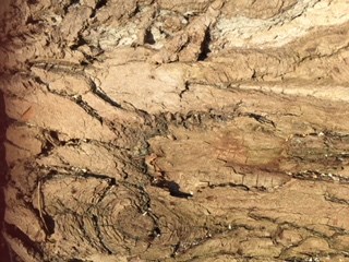

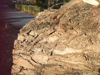

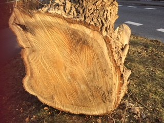

Jeg har mulighed for at skære en skære en skive af dette kæmpestore træ (85 x 120 cm), men jeg er i tvivl om træsorten, og dermed også om det er umagen værd at bruge tid og kræfter på at lave et sofabord af det. Er der nogen, der kan hjælpe mig, tak

Svært at sige... et bud kunne være elm eller poppel.
Prøv at slibe et stykke af træet under barken (på langs af årene), og tag et nærbillede, så man kan se åretegningerne, det giver mange gange et godt billede af hvad det er for noget træ.

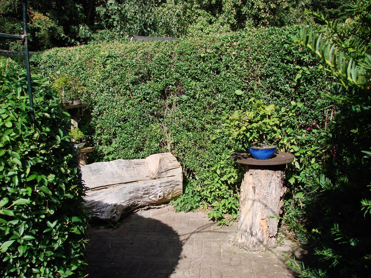

Jeg fik fældet et mega stort poppel træ for mange år siden.
Jeg valgte at bruge træet i haven, til en bænk, og resten røg i brændeovnen

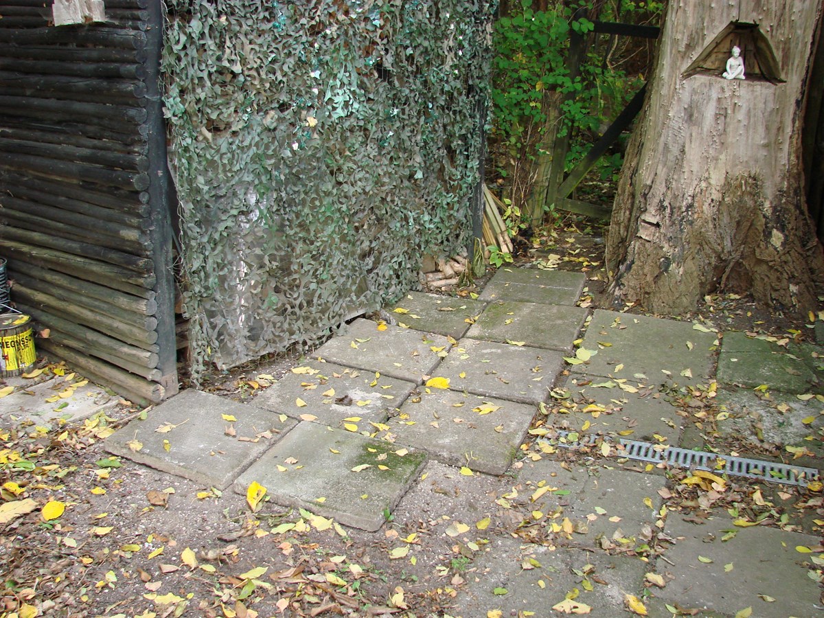

"Stubben" der blev tilbage...

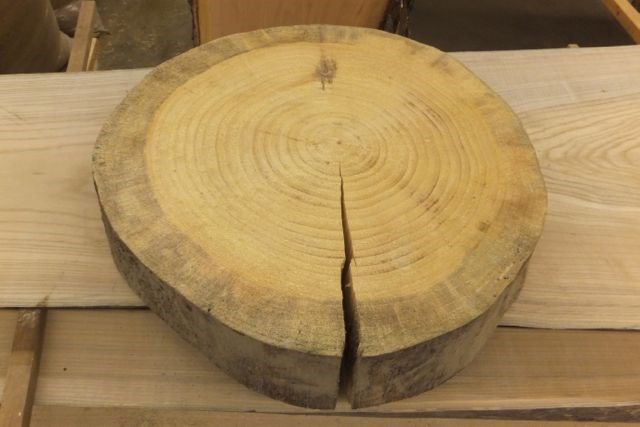

tak for svaret. Når du skriver "endetræ" bliver jeg i tvivl, for tanken er at jeg skal have en skive (dvs. på tværs af træet) og ikke en planke (på langs). Hvordan forsegler man da?
Forseglingen har til formål at endetræet ikke tørrer hurtigere ud end resten som jo skal tørre modsatte vej som træet oprindelig havde sin vandtransport. Så du forsegler med voks, maling eller lign. så det er vandtæt der. Så har du bedre chancer for at det ikke revner i de 2-3 år du skal have den liggende i carport. ? ?
Jeg er helt med på at endetræet skal forsegles når vi taler planker. Jeg skal imidlertid have et tværsnit - altså en skive - og hvad er det så
Som Erik skriver så gælder det om at forsegle endetræet, da det ellers vil tørre for hurtigt ud og give svindrevner.
I slemme tilfælde vil "klodsen" revne hele vejen over, eller rettere sagt 2 revner lige over for hinanden vil mødes på midten
Så hvis du ikke forsegler endetræet mens det tørrer, så vil din klods ligne denne her (eller det der er værre)...
Når træet så er blevet tørt, slibes forseglingen af (på begge sider) og dit træ er nu klar til at blive brugt
