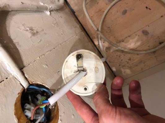

Jeg har sådan et komfurudtag i væggen (hus fra 1973) hvor der er sådan et dæksen foran. Så vidt jeg kan se, så er aflastningen mangelfuld. Dåsen er inde i væggen, og den er rund (hvis det har nogen betydning).
Hvor finder jeg et nyt der passer til formålet?

Det ser ud som om du har den ene part af aflastningen. Måske aflastningsbøjlen i et almindeligt 230 v hanstik kunne passe, så din aflastning bliver komplet.

Er alternativet at få sat en dåse med underlag op foran hullet?

du kunne jo aflaste kablet med strips til resten af den gamle aflastning

Fonzelius skrev den 19-03-2018 13:42:52
 Det ville være et udmærket alternativ, at sætte en udløbsroset op foran hullet. Låget er fra en gammel NES udløbsroset, som du skal være mere end heldig for at finde noget til.

Jeg ville lade kablet afkorte og gålodret op i en JAUS dåse. Det er en mere sikkert løsning, Den har faste klemmer.

Jaus dåsen ligner en meget egnet løsning, og med en god aflastning. Bores der bare hul i dåsens underlag til ledningerne fra væggen?

Nej, men der er mulighed for at kablet fra den faste installation føres ind i siden på dåsen ligesom afgangskablet. Dåsen placeres så den dækker hullet.

Kablet i siden fører over til opvaskeren. Ledningerne fra eltavlen er ført i væggen og slutter i den runde dåse i væggen.

Så er der jo ikke andre muligheder end at føre ledningerne op gennem bunden, hvis de kan nå. Ellers må du bare nøjes med at bruge en strip som aflastning og skrue låget på igen.

Men hvad skulle der være galt i at bore huller i dåsen? :-)
I deres katalog på s. 13+14 synes jeg at de viser et komfur installeret, hvor man ikke kan se den faste installation, så tænker den kommer bag fra dåsen gennem et boret hul. Der er også billeder, de viser huller i bagpladen på s. 14
