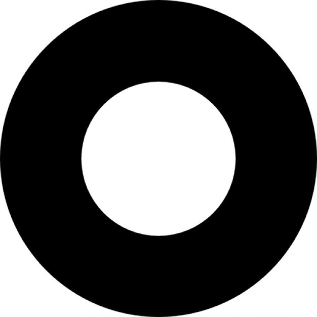

Jeg har gang i et lille projekt hvor jeg skal bruge en stålplade udskået i en cirkelform. Den skal være ca. 1 meter i diameter - og hullet i midten skal være ca. 40 cm. Stålet skal være ret tykt - 8-10 mm forestiller jeg mig.
Hvor går jeg hen for at få lavet sådan en? De fleste steder jeg kan finde skærer ikke rundt, og så er det mest industri der popper op.
Det skal selvfølgelig også være til at betale.
Jeg har vedhæftet et billede som illustrerer formen.
