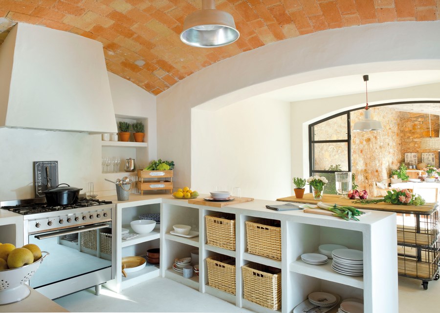

Tyvstjålet fra Google så er det et rustikt og groft look jeg er ude efter som her:
Mine spørgsmål er mange, men jeg er i tvivl om to væsentlige ting her i planlægningen.Hvis jeg nu gerne vil have et skuffeelement ind i to af hullerne - skal jeg så lave plads til selve træelementet f.eks fra Ikea - eller kan jeg bare skrue skufferne direkte ind i siderne af muren og derved få skufferne til at virker som normalt?
.. og det næste spørgsmål er omkring de "svævende" hylder. Hvad er jeres erfaring hvis hylden eller overliggeren er bredere end hullet? Bruger i undersænkede beslag altid for at styrke konstruktionen?

I vort forrige hus monterede jeg et nyt køkken, hvor dele bestod i HH blokke. De limes sammen og hylder skrues i med karmskruer og bølgeplader. Jeg foraøgte mig i bryggerset med skuffer direkte monteret - fiasko. Elementerne skal stå urimeligt korrekte. Put et korpus ind, så er livet lyseblåt.
PS: forkanten af en kogeø, passer med 2 liggende skillerumselementer på 60 og 50
Okay, så er der ingen grund til at prøve sig med at montere skufferne direkte i. Så når du siger korpus, så mener du en slags indervægge af træ? MDF? Men det skal man jo så tage højde for i sin opmåling, hvis der skal være 20mm træbeklædning på indersiden..
Karmskruer og bølgeplader lyder stabilt og fornuftigt. Man kunne vel også med nedsænkede beslag?
Korpus er det element, som skuffer og hylder bliver gjort fast i. Det kan ikke betale sig at lave det selv. Du laver tegningen, så det ser ud som om, tingene er gjort fast i gasbetonen, og du har et rustikt køkken.
