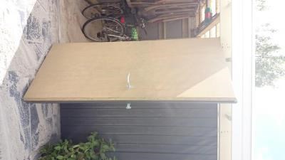

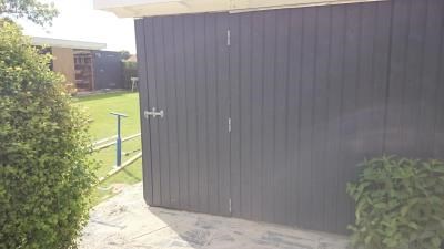

Jeg lavede selv et par døre, som var bredere end standard, og så ville jeg gerne have samme beklædning som på skurene.

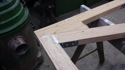

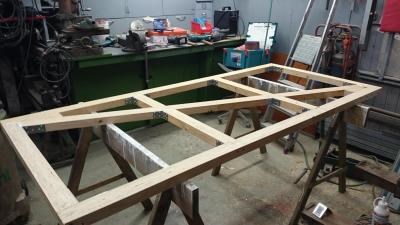

Jeg brugte Kerto strøer som "skelet" de vrider sig ikke, jeg isolerede med flamingo, og satte en vandfast krydsfiner på bagsiden.

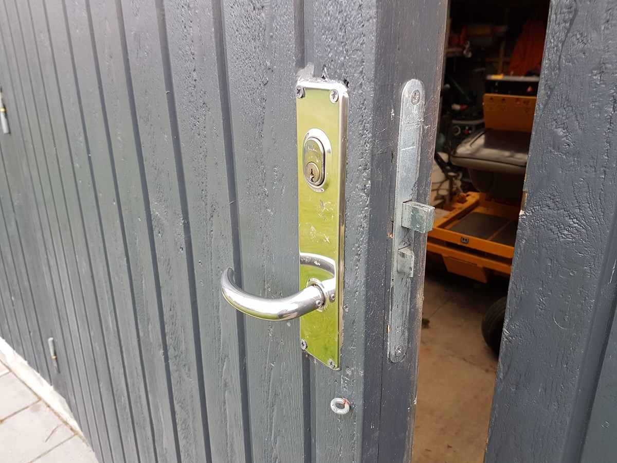

Har sat en rukolås i den ene, så det passer med vores andre låse.

Jeg kan se at Kerto strøer 40 mm koster omkring 11,00 kr/m og ud fra billedet er der brugt under 10 m 110 kr. Krydsfiner m. bræddestruktur 229 / pl galvaniseret hamborg hængsel koster ca. 100 kr stk så kommer låsen, der er så mange at det er umulig at sætte pris på. Men det kan jo være stalddørs greb som til et skur, hvor man sætter hængelås i 90 kr og så skal du have lidt skruer
Så en dør står i 110 + (2 x230) +(2 x100 )+ 90 + 50 = Lidt under tusinde kr.
