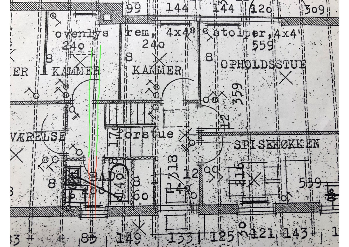

Hmm jeg havde indregnet eksisterende flise med i de 18 cm, så det er vel reelt 17 cm inkl. fliseklæb lag. Under fliserne er der terrazzo. På billedet jeg har vedhæftet som er fra de originale tegninger på huset kører der en bjælke igennem badeværelset. Den grønne markering betyder at jeg kan se bjælken, hvorimod rød markering betyder at jeg kun kan gå ud fra det den er ført videre, da jeg ikke kan se den uden at banke gulvet op. Jeg kan desuden nedefra se noget jern gå fra gulv/loft ud i væg, så tænker det også er armeret. Alle vægge rundt om gulvet er bygget i mursten. Jernet ligger et par cm fra bunden. Så at fræse lidt på toppen skal jeg altså ikke bekymre mig så meget for? Og vil 5 cm være nok, som jo vil give ca. 3,5 cm beton over pex?

Jeg ved ikke hvor sikker du er på at det er støbt massivt betongulv. Der var flere gulvsystemer over kælder.
Det kan være leca elementer som har hulrum eller Baume dæk, som er en slags teglsten også med hulrum og med mellemrum imellem sten, som blev udfyldt med beton.
