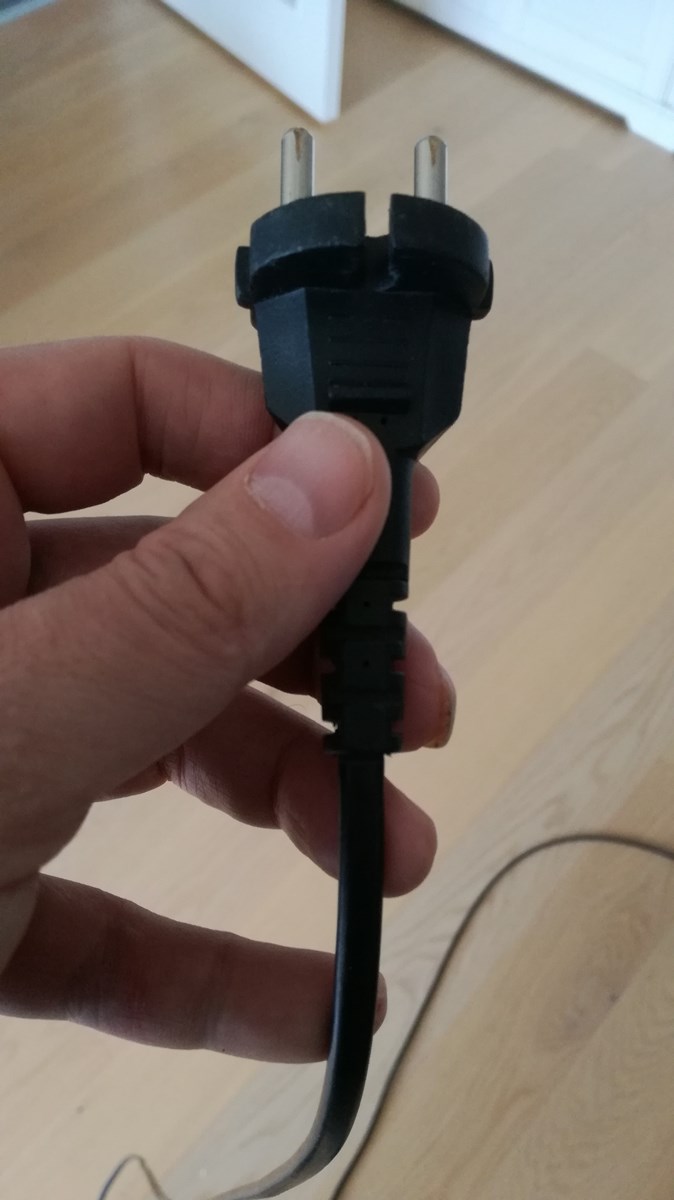

Stikket til vores (ellers glimrende) støvsuger har en defekt. Man skal vrikke med ledningen, lige under stikket, for at der er strøm ...

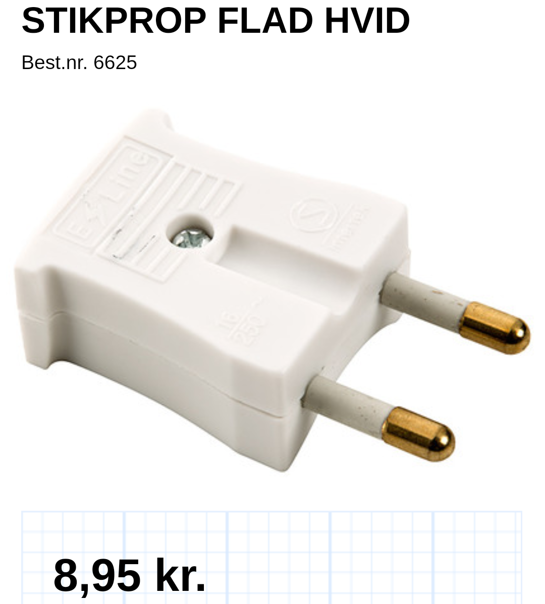

Må jeg godt selv klippe det originale stik af, plus 20 cm ledning, for så selv at montere et billigt 9 kroners stik ....?

Gør bare det.
Jep, gør det endelig, det er en langt sikrere løsning.
Sørg for at det nye stik er stort nok til ikke at blive slugt af oprulleren i støvsugeren.
Elektronikteknikeren
Køb et lidt bedre stik. Det stik du viser er typisk til mindre strømforbrug. En støvsuger har et stort forbrug, og for at undgå overophedning skal der monteres et solidt stik. Se blot det gamle stik.

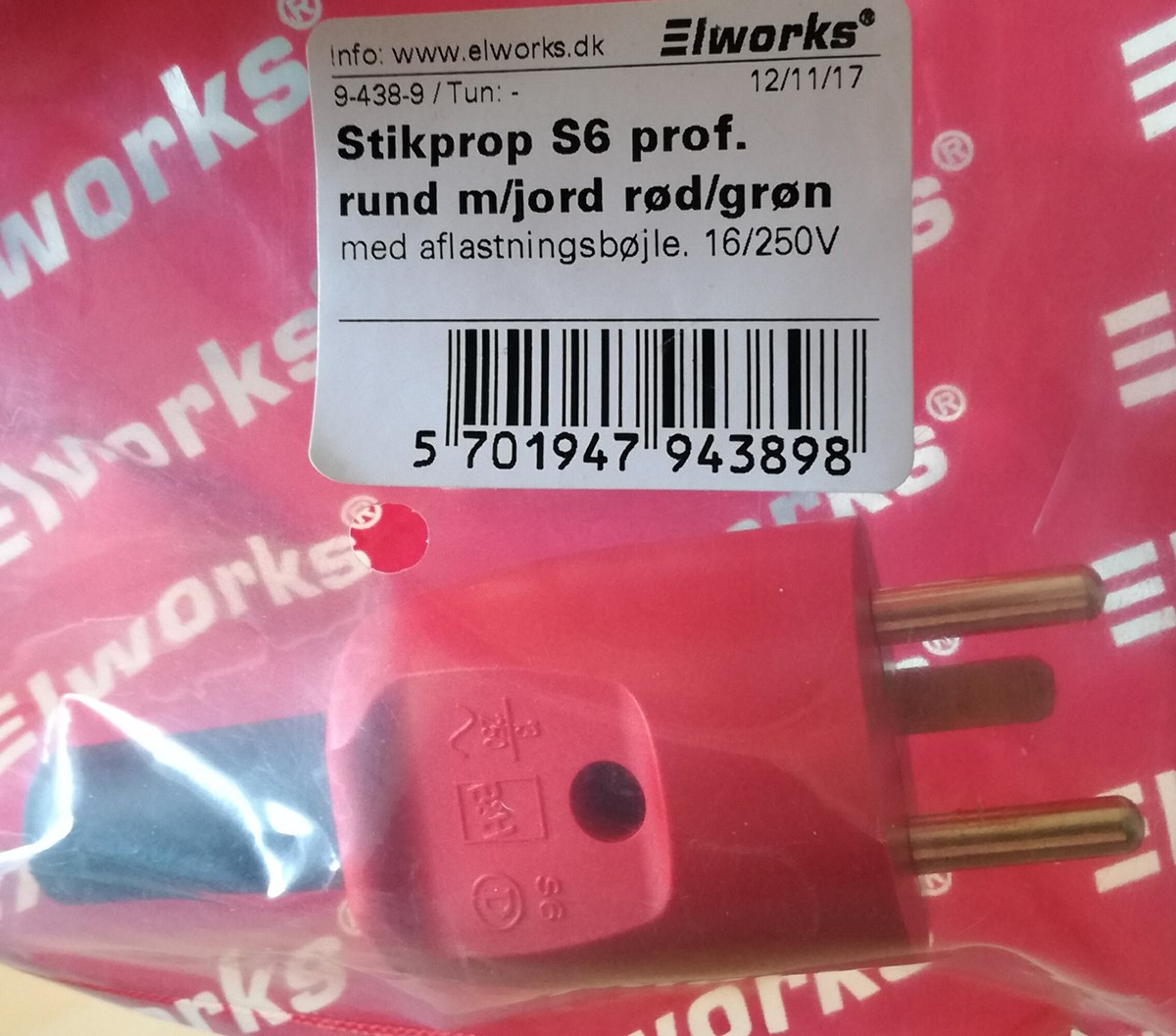

køb en slagfast grøn/rød stikprop og lad være med at montere jordbenet. så holder det.
uldal skrev den 17-03-2018 15:39:39
 ja, eller køb en uden jordben, den er også billigere
Brug du bare 9 kronerstikket , det er beregnet til 10 A og din støvsuger bruger vel kun det halve...................
Mvh S.H.
Det virker med et af de almindelige stik... (og det er så enkelt , at min mor på 89!! faktisk lavede nøjagtig dette for 1,5 måned siden, fordi hun ikke ville belaste de yngre i familien med så simpel en ting :-) )  Hold da kæft, jeg er stolt af min mor :-)
Nu fandt jeg dette stik, ved JemFix .. Det ser solidt ud - og jeg kan godt lide den har den der plastic kappe i bagdelen. Men den er med jord ... Er det et problem. Må man godt sætte et sådan stik i en stikkontakt, uden at jord-delen er tilsluttet/brugt?
mvh  Jan
Ja, det må du gerne. Det er vigtigt, at du får kappen på ledningen ind under aflastningsbøjlen. Du bør være opmærksom på, at ikke alle stikkontakter er tilsluttet jord og dermed er beregnede for stik med jord. Jeg kender ikke din installation.
Når du åbner stikproppen kan du muligvis pille jordbenet ud.
