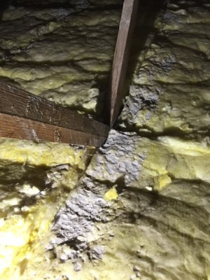

Vi købte og overtog et hus i sommers med en meget meget fin tilstandsrapport. Efter få dage fandt jeg ud af, at isoleringen på loftet var fyldt med asbestslam fra en rensning + maling af taget foretaget for 15 år siden. Det så ud som på nedenstående billede alle vegne.

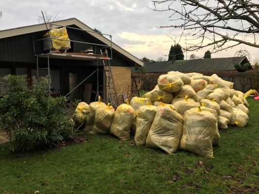

Den gamle isolering indkapslet i to poser og tillukket med gul tape med skriften "ASBEST". Et større aparat sørgede for at lave undertryk på loftet imens arbejdet blev udført.

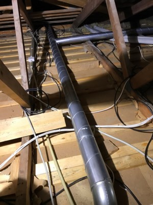

Med loftsrummet helt tømt for isolering, var der en god anledning til at få ryddet om i elinstallationerne. Jeg opsatte også Spots i hele huset, samt fik lavet varmeflytning fra brændeovnen i stuen.

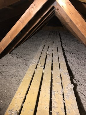

Ny isolering.
