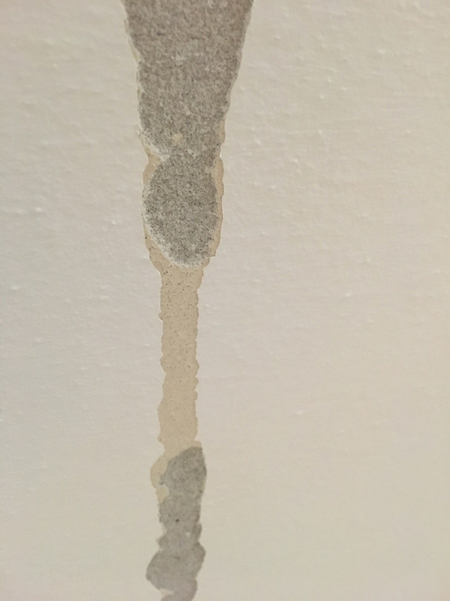

Hvordan reparerer jeg denne skade i loftet? Det er et betonloft. Hvad er det gullige mellem betonen og den hvide maling? Der er ikke tapet opsat på loftet.
Skal jeg bruge letspartel og herefter male dette?
Den ligner, at jeg skal påføre den gullige masse og derefter male direkte på den?
Du skriver"en gullig masse"måske kunne det være en hæftegrunder.Hvordan er skaden opstået,er det en mekanisk skade,eller har det selv løsnet sig ?
bh
Skaden er sket, da jeg har taget en ledningskanal ned. Kanalen var opsat med dobbeltklæbende tape
Altså kan man regne med,at pudset sidder fast.Jeg ville,som du skriver,spartle med  letspartel,og derefter male.Du skal nok regne med,at der bliver en mindre farveforskel,men hvis du bruger en lille malerulle,og udjævner,bliver forskellen ikke så synlig.
bh
Ja pudset sidder ret godt fast, så jeg vil nok forsøge med letspartel og så male et par gange
