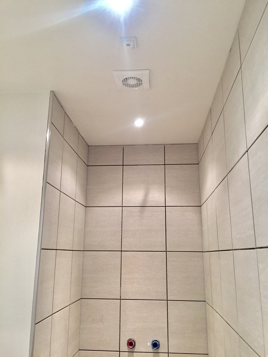

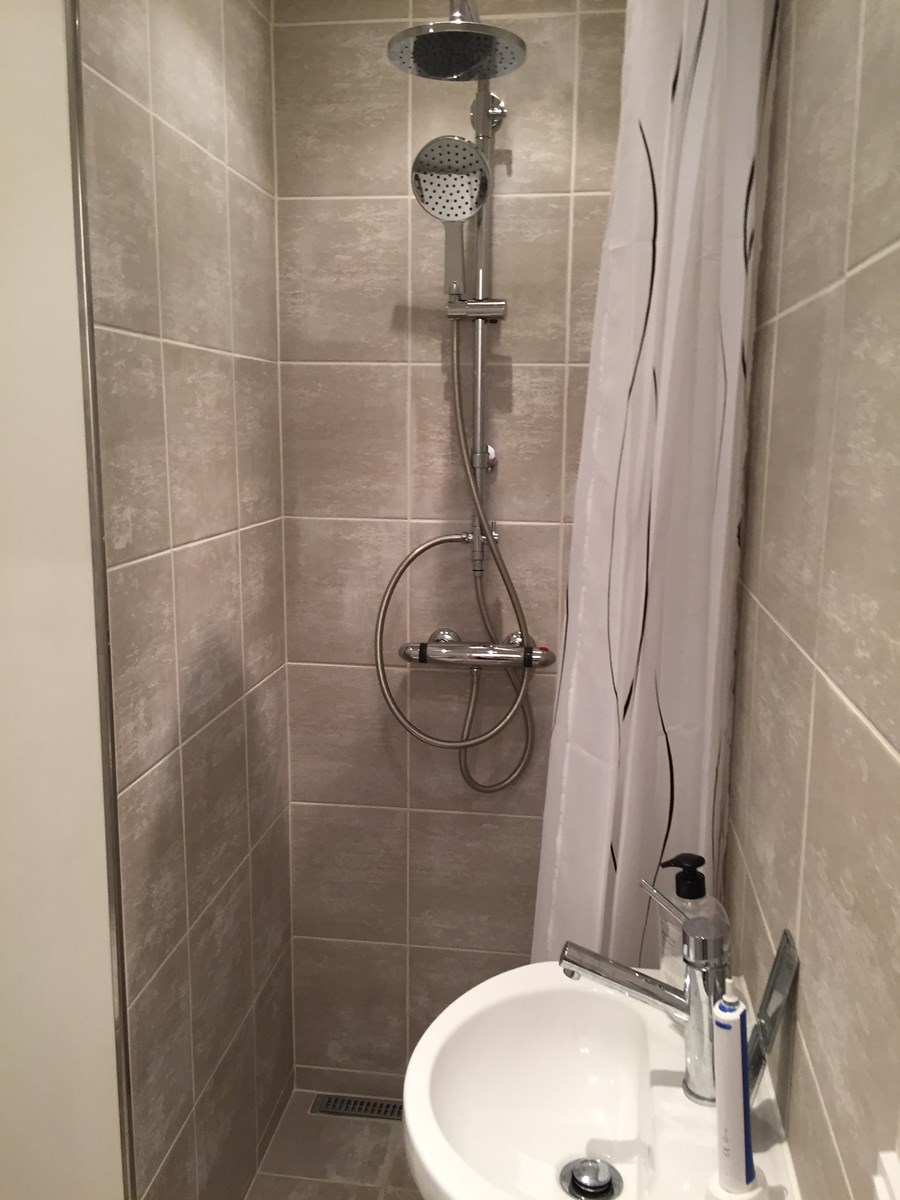

På billederne ses det før og efter fugemassen har sat sig.
Efter fuge og efter grundig rengøring over flere uger:
Før fuge:
Køb en masse af de billige rengøringssvampe og så bare igang. En flise ad gangen og lige pludselig er du færdig. Håber ikke du har fået ødelagte fugerne med alle de vædsker.
Prøv melamin svampe.
Og til fugerne kan du friske dem op med en fuge tusch som også imprægnere og giver ensartet farve.
Elektronikteknikeren
Bauhaus fliser er rigtig tit anden sortering og reagerer lidt anderledes end de hårdtbrændte. Dvs de kan godt brænde lidt hurtigere af på overfladen end de hårdtbrændte. Fin sandpapir tager det meste men med en anden sortering skal i lige prøve på en stump flise først  om i ridser flisen. Normalt skal der en del til, men ikke med 2 sortering.  Ellers er der ikke andet end den slagne vej en flise af gangen
