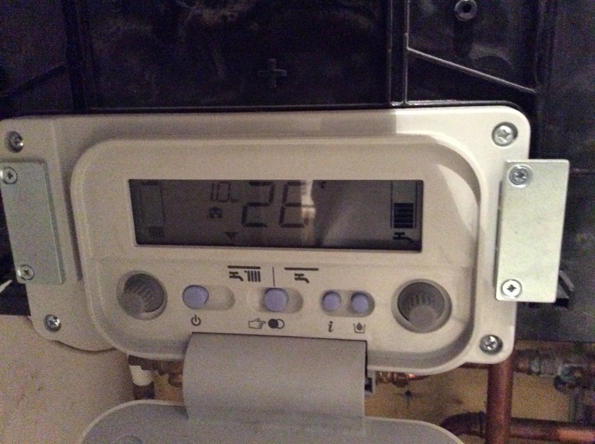

Vores fyr er gået i sommermode 🤨 Temp. Er pludselig 28 grader og vi kan ikke finde fejlen. Der er fint brugsvand men ingen gulvvarme.
Ikonet under “gulvvarmevandet” blinker, nogen der har en ide til hvad jeg skal gøre? På forhånd tak

Er det ikke "bare" at trykke på knappen i midten af tastaturet. Det ser ud som om den er sat til kun at lave varm vand.
Men hvis du har udeføler kan det vel også være den der er gået i stykker, så fyret fejlagtig tror det er høj sommer uden for.
Og tror du har helt ret, ved tryk på info fortæller den mig at udeføleren siger 29 grader, gad vide hvor den er 😂 Gas manden er tilkaldt og kommer imorgen 😉 Tak for svar 👍🏻
