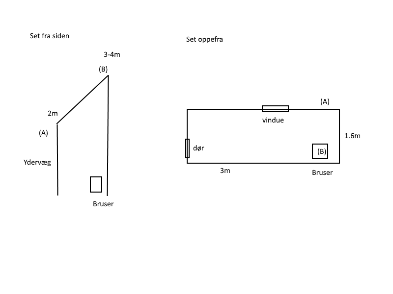

Badeværelset bliver til kip, så noget der minder om 3-4 meter på midten, 2 meter ude ved væggen. Bruseren bliver under den høje del af væggen.
Se følgende grove skitse:Mit spørgsmål er: Kan jeg lave ventilationshullet ved A, ved siden af vinduet? Eller skal det laves ved B oppe over bruseren.
Jeg er for så vidt ikke i tvivl om, at B er det bedste valg, da varm luft jo stiger til vejrs - men det kræver at jeg får lavet "hul i taget" med de udfordringer/arbejde/omkostninger det nu skaber.
A er meget nemmere - her borer jeg et hul ud i siden af ydervæggen, og alle er glade.
Men kan A fjerne nok luft til at jeg ikke får fugtproblemer? Vil fugten der stiger til vejrs søge ned efterhånden som blæseren får fjernet den fugtige luft nederst?

Vær opmærksom på, at såfremt du laver din udluftning i væggen, vil den varme fugtige luft stige til vejrs op ad din ydermur og op i evt. Udhæng på huset, hvor den varme fugtige luft vil kondensere. Med risiko for skade til følge.
Få placeret din udluftning så højt det er muligt over dit bruseområde.
B må så absolut være det bedste sted, selvom det er det mest besværlige.
Rigtig god pointe med at den fugtige luft kommer direkte ud i udhænget - lyder som opskriften på en god gang råd.
Det må blive B jeg går efter.
