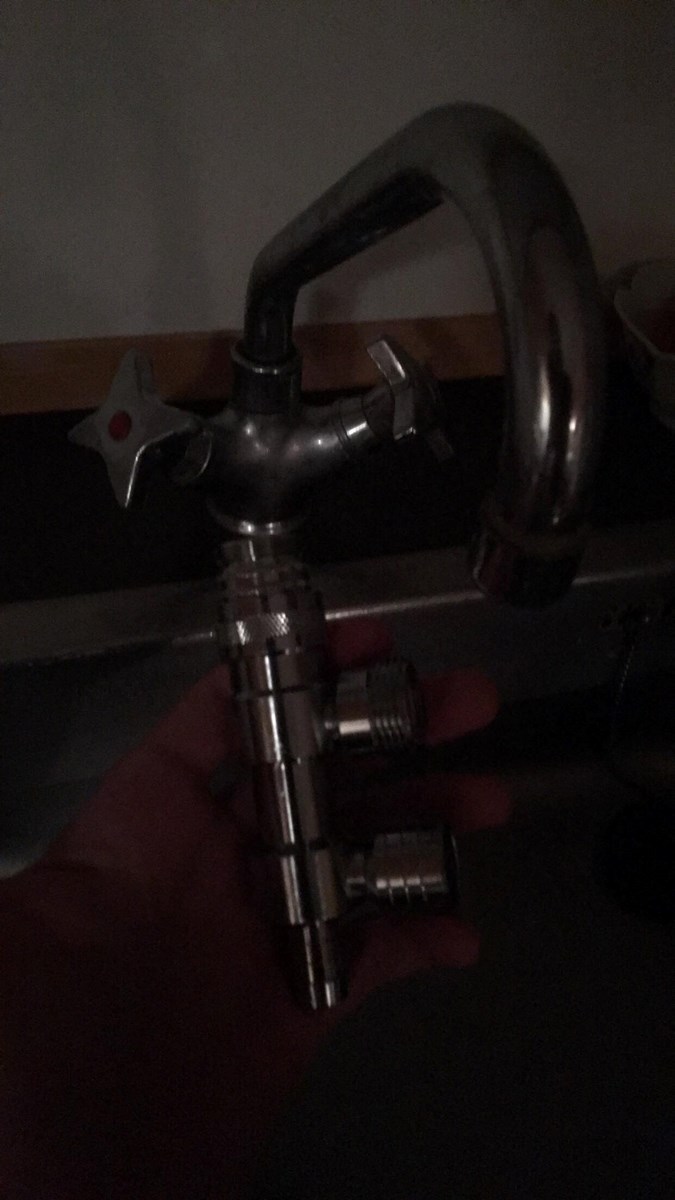

Tryksikker vandhane?
Jeg har fået købt en bordopvaskemaskine samt en dobbelt vandkobling som kan ses på billedet. Jeg kan forstå, at før man kan koble den på vandhanen skal den være tryksikker? Er min vandhane det?
Tak i forvejen for svar
Mvh.
7 svar
Din vandhane ser noget "betænkelig" ud. Prøv lige først at lukke for udløbet af svingtuden mens du åbner lidt for vandet. Hvis vandet siver ud hvor svingtuden er skruet fast, skal du starte der med at tætne.
Hvis svingtuden tilsyneladende er tæt, så prøv at tilkoble opvaskeren og åbne for vandet. Så kan du se om det holder tæt (også efter nogle timer).
Den svingtud er med næsten 100% garanti ikke tryksikker. Tætningen er sikkert lavet med 2 O ringe. Der findes blandingsbatterier med tryksikker afgang.
Det bedste for dig vil klart være at lave en rigtig vandtilslutning undrer vasken i stedet.

Og så skal det være en hane med indbygget kontraventil.

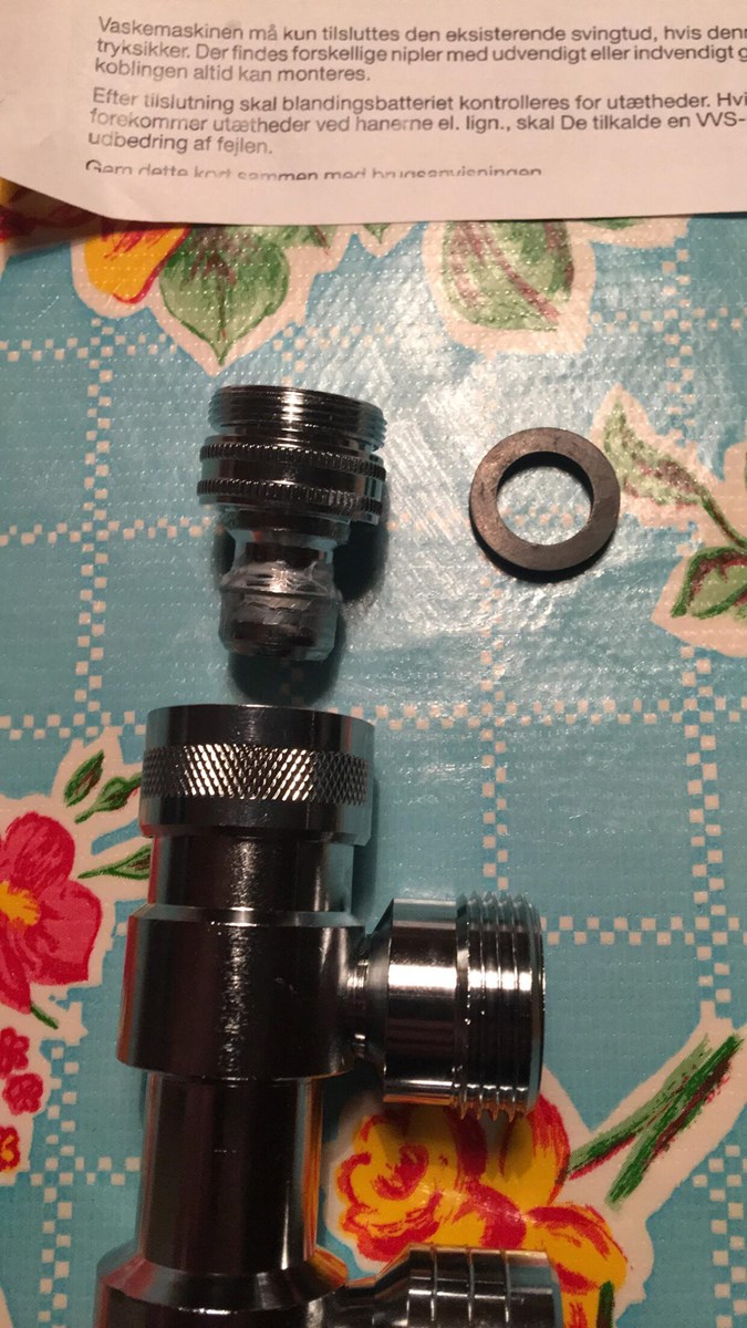

 Hej Søren
Kan den dobbelte vandkobling dims/adapter bare sættes direkte på svingtuden? Synes jeg ikke min kan skal svingtuden ikke af og erstattes af den øverste del af adapteren eller har jeg misforstået den medfølgende vejledning. Jeg har vedhæftet yderligere billeder. Tak til jer alle sammen for jeres hjælp hidtil
Du skal skrue filteret af for enden af tiden, der hvor vandet forlader vandhanen. Herpå skrues den lille korte kobling på.
Problemet er at din svingtud ikke er lavet til at stå med tryk, derfor kan den lække hvor tuden svinger i armaturet.
