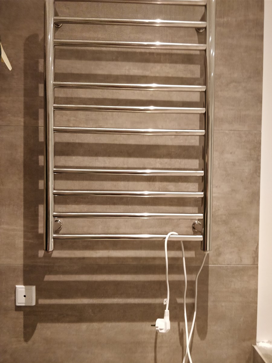

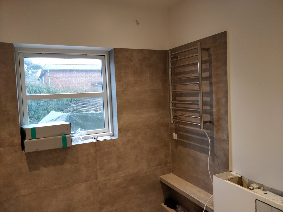

Er dette lovligt at installere en håndklædevarmer sådan her i et bruseområde. Det skal siges at der er 140 cm hen til den væg bruseren sidder på.

Det er ikke et spørgsmål om, hvor langt der er til væggen, men hvor langt der er til bruserens faste placering. Tilsyneladende er din håndklædetørrer i zone 3 (mere end 120 cm. fra bruserens faste placering), så du kan tilslutte din håndklædetørrer til den installation, du jo for øvrigt allerede har lavet.
Tak for svarene. Mvh Lasse
Skal det gå for zone 3 så skal bruse hovede sidde mindre end 20 cm fra væggen.
bare for nysgerrighedens skyld, man tæller fra brusehoved, men tæller man så til Stikket i væggen eller til forbrugeren(håndklæde tørre) ?, den stikker jo også ca 10-15 cm ud fra væggen.
Man tæller til afslutningen af den faste installation. Her drejer det sig om et lampeudtag.
