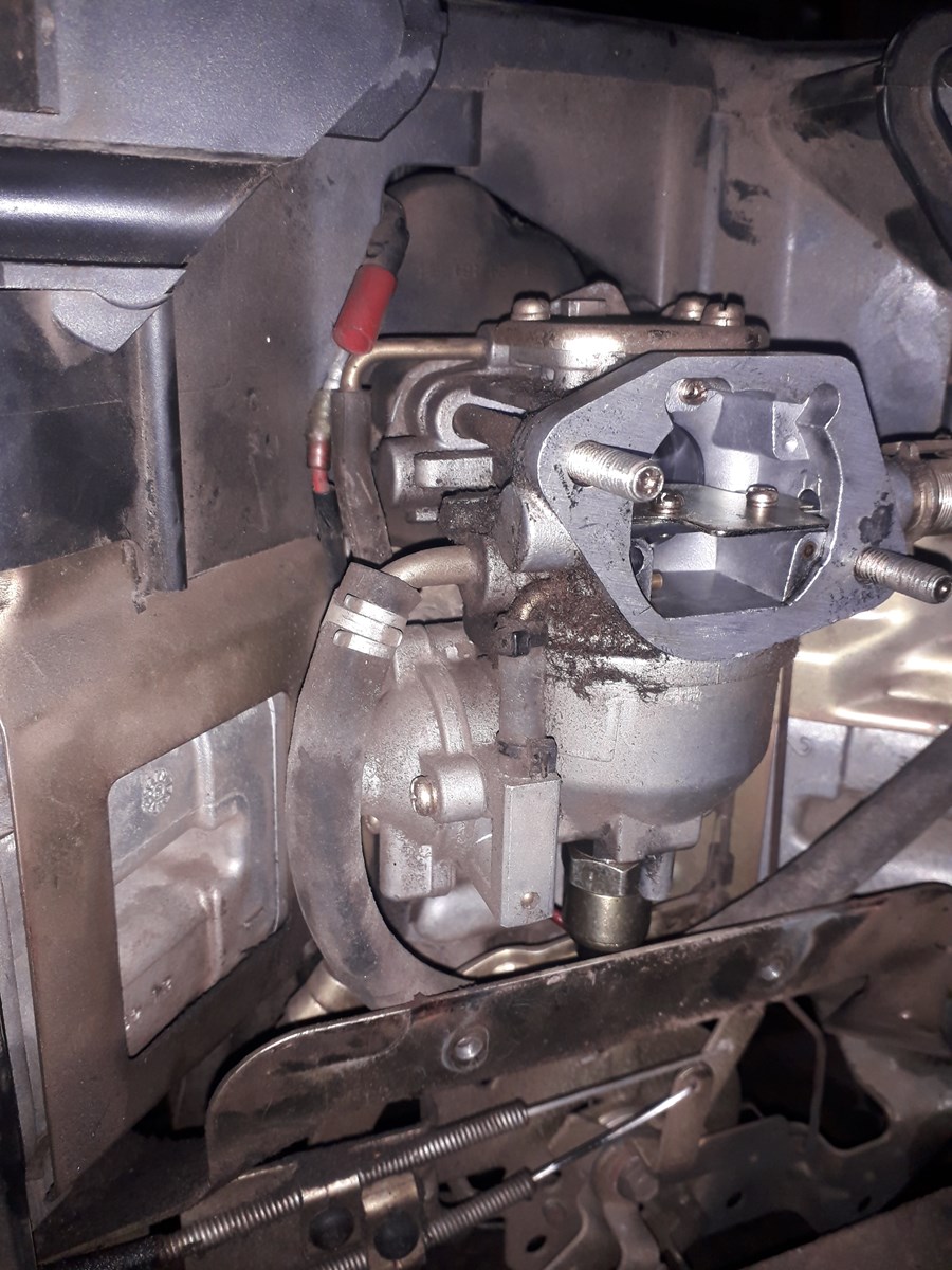

Motor går ujævnt claus1989 9 8600 13-03-2018 13:13 Hej. Har en Köhler comand 26 hk der går ujævnt. Vil ha lagt en video op af Det, men hvordan gør jeg det? 😃 11 svar 1 2 › » Følg tråden Annonce Annonce Annonce
Nitter 5936 7700 13-03-2018 14:01 claus1989 skrev den 13-03-2018 13:13:45Hej. Har en Köhler comand 26 hk der går ujævnt. Vil ha lagt en video op af Det, men hvordan gør jeg det? 😃 Du kan ikke lægge en video på forum her men må ty til eks. YouTube og smide linket i stedet. Mvh. Leif. Onliner: "Diskutér ikke med en idiot. Vedkommende vil gøre alt for og trække dig ned på sit eget sølle niveau, for derefter at slå dig med sin enorme erfaring i kaos.

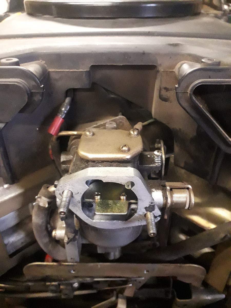

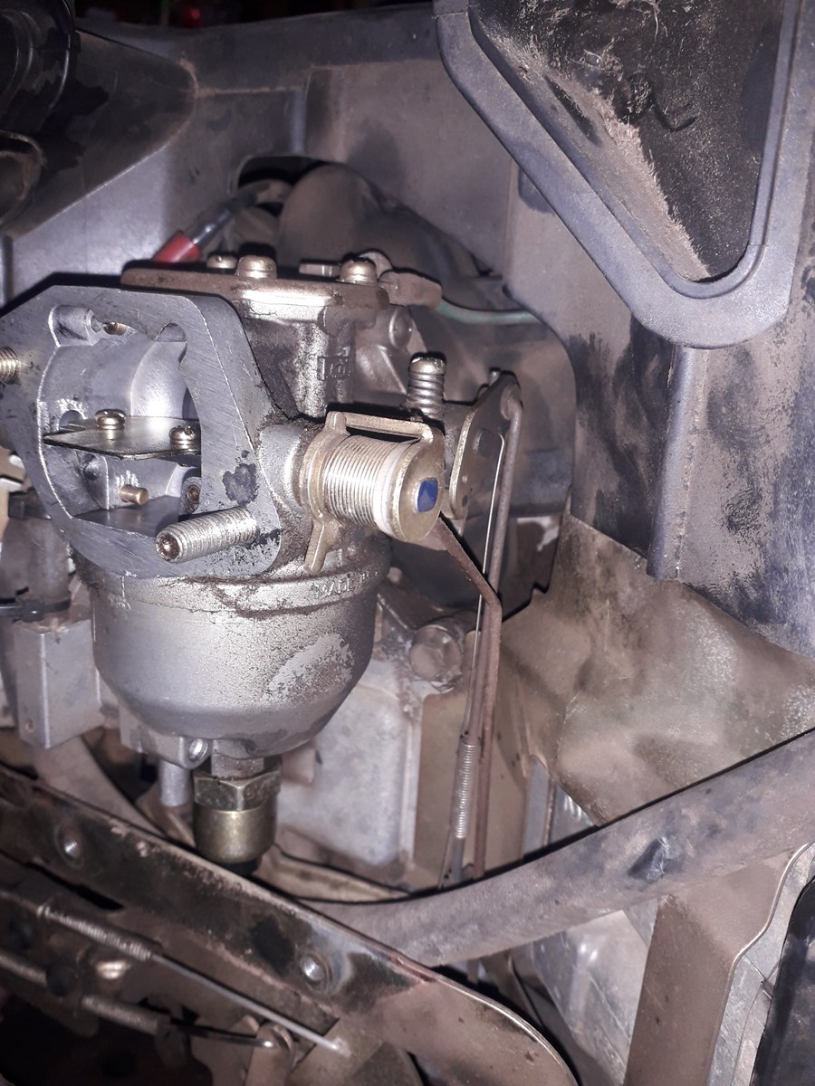

Nitter 5936 7700 13-03-2018 14:03 Vil i øvrigt gerne se et billede af karburatoren fra siden, hvis muligt. Mvh. Leif. Onliner: "Diskutér ikke med en idiot. Vedkommende vil gøre alt for og trække dig ned på sit eget sølle niveau, for derefter at slå dig med sin enorme erfaring i kaos.
Nitter 5936 7700 13-03-2018 16:50 Takker Claus. Vil gætte på en afrensning samt smøring af stangtrækket, der er en del af motorens regulator, kan hjælpe på tomgangen. Jeg formoder ikke at motoren går ujævnt når den får lidt "havre", men kan naturligvis tage fejl. Mvh. Leif. Onliner: "Diskutér ikke med en idiot. Vedkommende vil gøre alt for og trække dig ned på sit eget sølle niveau, for derefter at slå dig med sin enorme erfaring i kaos.
claus1989 Trådstarter 9 8600 13-03-2018 17:09 Du har ganske ret 👌😉 når den skal arbejde, kører den ganske fint. stangtrækket, hvor finder jeg denne?
