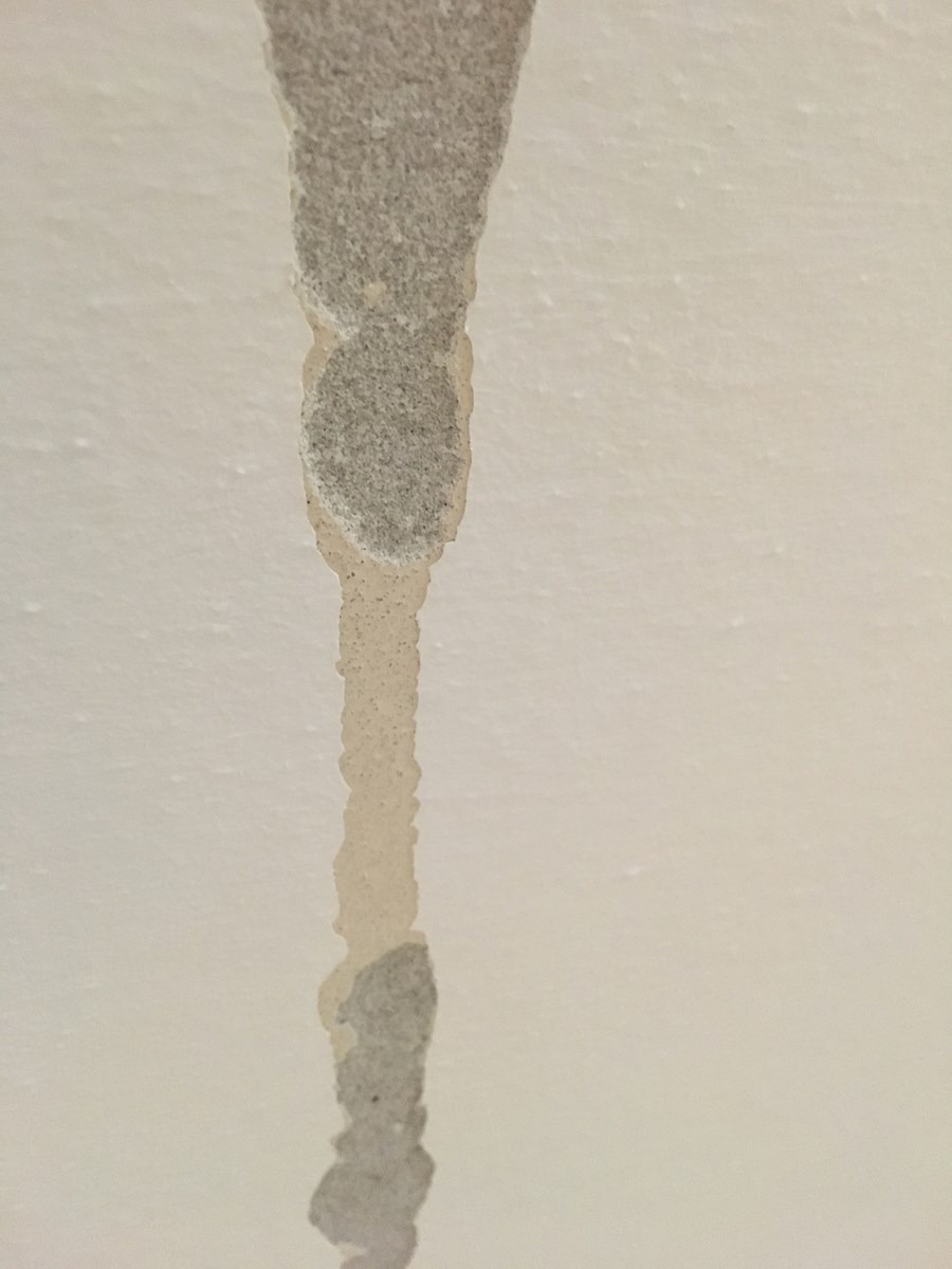

Hej alle

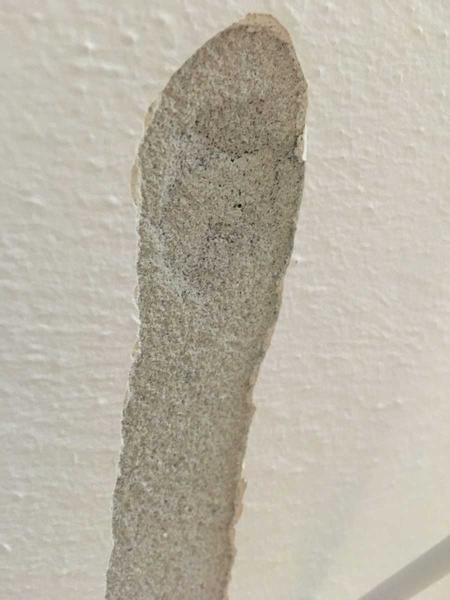

Jeg har (se billeder) skade i loftet. Hvordan reparerer jeg dette, så resultatet bliver pænest?
Skal jeg bruge letspartel, sandspartel eller?
Skaden er ca. 50 cm lang, 5 cm bred og 2-3 mm dyb.
det ligner tapet? Hvis det er, kan du fylde ud med spartelmasse og slibe, men først vil foreslå dig, at du skærer et stykke nyt tapet til, så det dækker hele skaden. Derefter skærer du ud i loftets tapet langs  kanten af det stykke nyt du har. spartl, slib og tapetser over. rens kanten på rep stykket og mal.
Hej og tak for svar. Jeg har kigget nærmere på loftet, og det ligner ikke tapet i min verden (ingen overgange mellem tapetstykker).
Det ligner, at det er ren betonloft, påført den gullige masse og derefter påført maling.
Er der nogen der kan se, hvad den gullige masse mellem betonloftet og malingen er?
