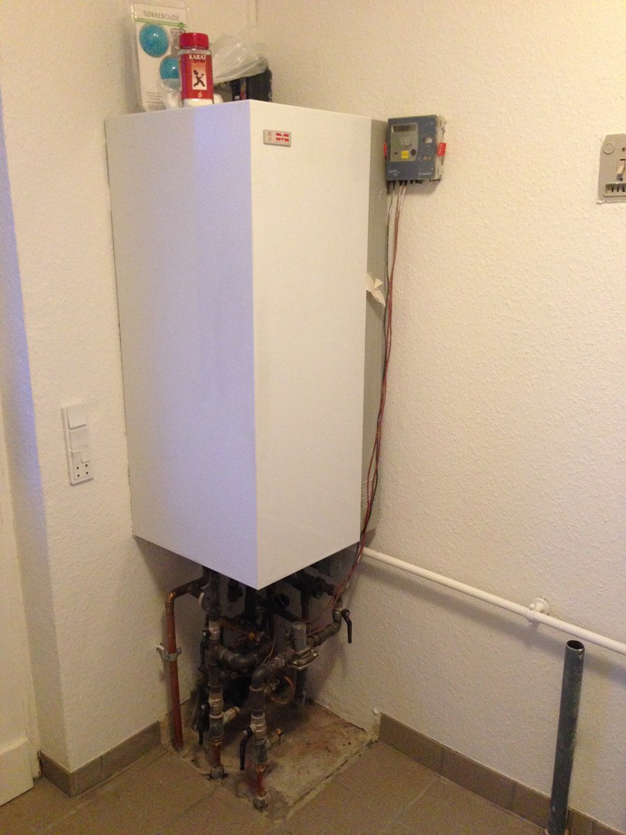

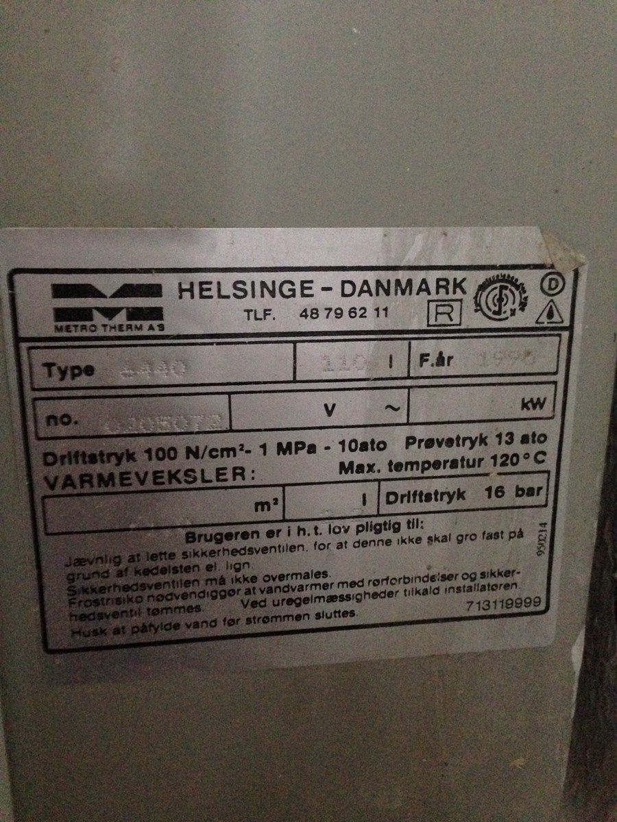

Det ligner nu mere en varmvands beholder der er sat op som veksler, der står den er på 110 L ,  den er fra 1990 dvs 28år gammel så den har alderen, men sålænge det virker og den leveren varen så lad det køre.
Det er værre hvis der går hul på spiralerne indeni så der løber fj vand over i brugsvand eller omvendt
kan du tage kappen af og lave et billed ?

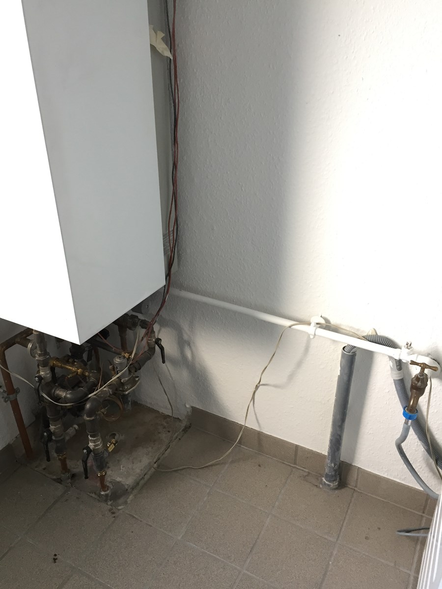

gerne også et billed der viser bunden af den firkantede ended samt dens helhed

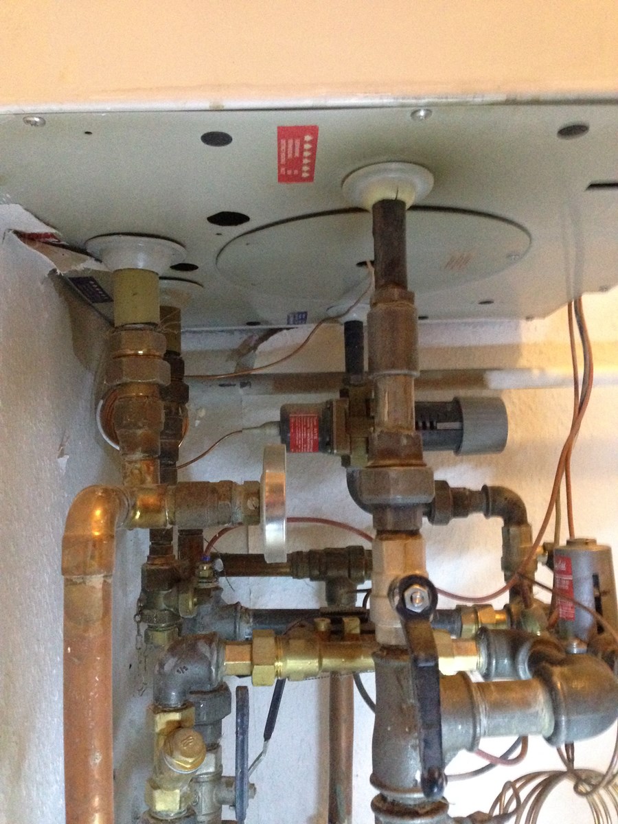

Med den fine rørføring du har, kan du snilt selv skifte den når tiden kommer, det hurtige metode for GDS er pex mellem stykker
At jeg viser sikkerheds udstyret er blot så spørger er klar over hvad der evt skal bruges alt efter instalationen

Tror du har. Altså, at det er en varm vands beholder. Den er lukket helt til med skruer. Vil prøve om jeg kan åbne den her i weekenden.  Har dog aldrig tænkt over det skulle være et problem og havde fjernevarme folk til, at tjekke anlægget sidste vinter.

Den er popnittet sammen i kabinettet, inde under kabinettet er beholderen pakket ind i sådan noget gult skum der er hårdt.så lad være med og rør ved den

heh kom jeg også frem til efter og have set ordenlig efter. Man tak for din svar. Jeg ser tiden. Nu ved jeg, at der kan komme noget og derved lægge til side i budget. God aften tak til alle for svar.
