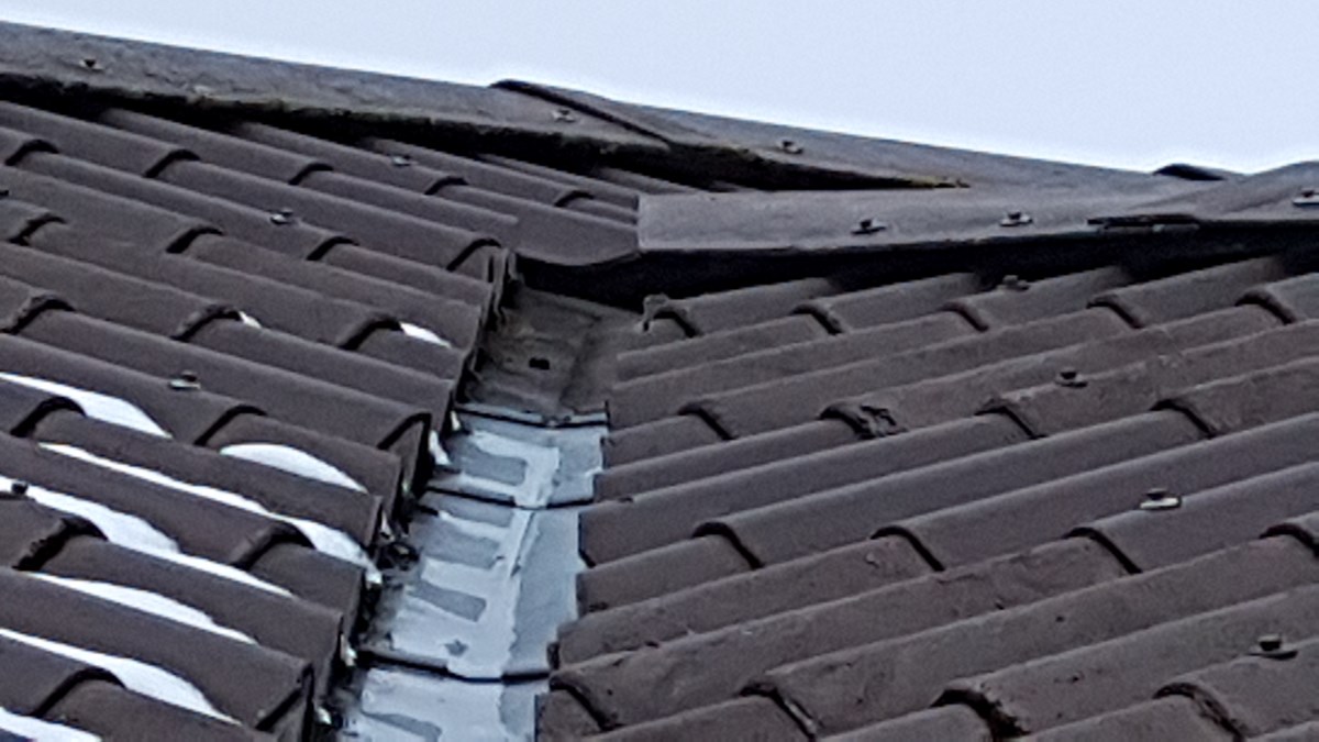

Jeg troede at plader og rygning var skruet ind i hinanden. Er der en med viden der kan bidrage? Jeg vedlægger billede af taget.

Jeg synes ikke der er tvivl når man læser arbejdstilsynets udlægning. De kan ikke skifte 80 % af det tag uden at tage skruer ud af tagplader, eller skubbe en eller flere plader op.
