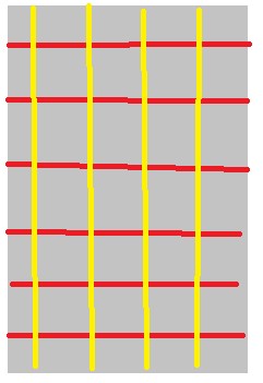

Husk at svuppe den vibrationsfri beton, i to retninger i 90 grader forskudt, ellers bliver det ikke helt lige.
Den forstod jeg ikke rigtigt
Først svupper du den vibrationsfri beton eks i retningen som de røde streger, derefter svupper du samme retning som de gule streger....
"Svuppe" eller "Jutte" betyder at man går med  rør værktøjet ( 110 mm rør fastgjort som en haverive ) og skubber den flydende beton i bølger. Selv om det kaldes flydebeton så finder det altså ikke selv på plads. Forinden skal betonen være niveleret til vandret.
