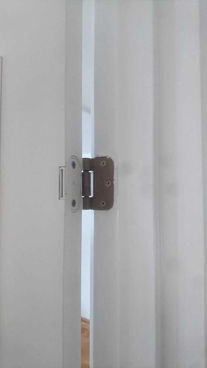

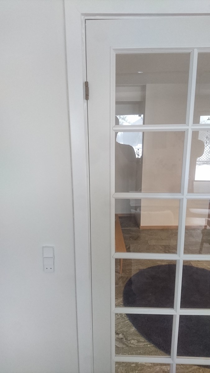

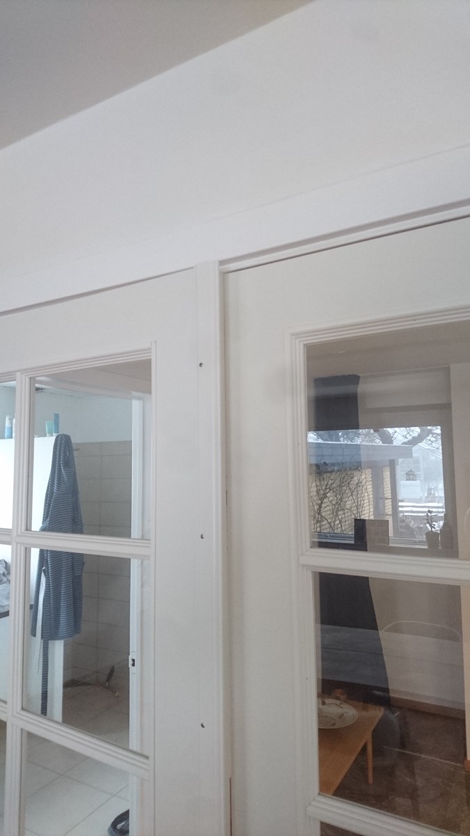

Jeg har en dobbeltdør som nok er omtrent 10 år gammel (jeg har ikke selv haft huset da den er blevet sat i). Desværre er den ene af de to døre "faldet" en smule, hvilket betyder at den går på den anden dør hvor de mødes i toppen. Kan jeg justere dette? Jeg kan se, at luften mellem karm og dør er større i toppen end i bunden. Jeg har vedhæftet et par billeder af døre og beslag.

Du tager døren af og bøjer øverste hængsel en smule "bagud" Det kan bedst gøres med ( tryk for link ) hængsel retter, men jeg har da også haft held til det med polygribtang.
Skruen midt i hængsel på dørplade tages af. og palen trækkes ud.

Jeg har haft samme problem med nogle massive døre der sidder i billige karme. Jeg skiftede hængslet og problemet var løst.
du kan skifte 1 hengsel skue ud med en si 100 mm skrue, eller ta bort gerigte på modsat side og kile på plas døren

Du kan også lægge en skive mellem hængslerne , at bruge en hængselretter er ikke helt nemt , jeg ville rette det nederste hængsel i dørkarmen en lille bitte smule ud............

Hvilken hængselskrue snakker du om? Dem der fastgør beslagget til gerigten?
Så vidt jeg kan se, er det ikke muligt at få skiver ind - kan man skille beslaget ad?

Døren har jo en større sprække på bagkant øverst. Så det er det man skal rette. Og dertil er hængsel retter det rigtige værktøj.
Jeg kom i tvivl om der er 3 hængsler i din dør. Så skal øverste rettes og den midterste ca. det halve.

 Der er kun to hængsler
Jeg har samme problem men kan ikke rigtig få hængselrettern til at passe på swedoo døren? Er der forskellige slags hængselretter? Har købt min i biltema
